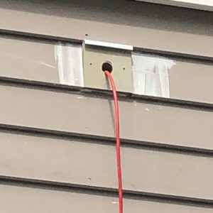

我想在没有切割智能侧板壁板的情况下安装外部光线,只需一个小孔。附件是我光线的照片;底座的外径为5-1 / 2“。底座内的小黑色矩形箱似乎可以防止它符合任何突出边缘。是坐在我的壁炉表面的接线盒的唯一选择,而不是凹陷到它可以取代绝缘的墙壁,就像阿灵顿墙板一样,照片也附有?如果是这样,阿灵顿产品是其类型的最佳选择吗?

    这是我们所做的。安装块安装到拍摄高度的硼(α)安装到夹持高度和空气间隙到WRB /护套,闪过顶部,Kaplex垫圈(https://foursevenfive.com/kaflex-mono-wire-gasket/)在块后面(粘附到WRB)后,提供水,在线周围的空气密封。在摆脱夹具安装时,电线仍然能够进出一下。安装在块上需要的任何接线盒。
  3. 德克莱亚州||#3
    我喜欢将垂直的东西安装在东西上的盒子,所以我将把一块倒置的壁板或一块装饰切割在斜面上,以产生垂直表面。在块和壁板之间以及接线盒和块之间,我将放置密封胶的倒置u,因此顶部被密封,但它可以排出底部。在块和壁板之间,我将把z闪烁像Wooba Gooba展示。实际穿透充满密封剂。电缆通过接线盒背面的孔熄灭。盒子的出口可以是1/2“PVC导管或夹具的短片。
