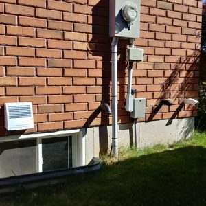

刚刚安装了一个HRV,希望新鲜的空气进气口是在我的房子的前面,因为我的炉子和热水器是在我的房子的角落通风。安装人员使用了一个2在一个排气口盖,其中污浊的空气和新鲜的空气从一个排气口盖出来,位于2 1/2英尺远的第一个排气管。这样安全合法吗?如果他在进气口或排气口加通气管呢?

    它们之间至少应该有6英尺的距离。我不认为建筑规范中有具体的要求,但大多数制造商规范为6英尺,10英尺更好。这并不是不安全,只是如果它们靠得太近,就不会达到它应该达到的效果。

    然而,2.5'从一个燃烧用具的排气听起来不够。这是一篇关于HRV通风口布置的建筑科学文章。
    https://buildingscience.com/documents/information-sheets/information-sheet-placement-of-intake-and-exhaust-vents
    从这篇文章:
    “墙壁进气口必须位于至少10英尺的任何电器排气口或任何管道排水系统的排气口。墙进气口也必须从任何排气风扇出口10英尺,除非出口是3英尺以上的进气口位置。(IRC 2006,第M1602.2节)。
    谁能引用ASHRAE标准(62.1?)看起来上面写着最少15英尺?
    如果你离它只有2.5英尺远,听起来呼吸管并没有多大帮助。
    安装检查了吗?它通过了吗?
    我想这里的专家们会想知道什么是HRV,什么设备在2.5英尺外消耗能量,等等。

    似乎走HRV,炉,炉然后热水器。也许他打算把通气管放在排气管上,使其高出进气口3英尺......我问他时,他提到了通气管。

    ASHRAE 62.1要求新鲜空气进气口和二级排气口之间至少有10英尺的间隔。卫生间排风、住宅厨房排风、洗衣房排风均为二级。住宅单元排出的废气一般为1级,没有最小距离要求。然而,州或省的建筑法规通常对单户、低层住宅建筑的要求更为宽松。
    在安大略省,潜在的污染物来源的最小距离,如气体喷口或油填充管道设置为不少于3英尺。此外,新鲜进气开口位于最低18”高出地面或预期的积雪的深度,哪个更大。我发现这些值对于住宅建筑来说是合理的。并排或同心的进气/排气安排将导致一定程度的再循环的排气,特别是在风条件下,应该避免。我将保持较大的距离(10英尺)的排气含有燃烧产物,如炉膛和壁炉排气。
