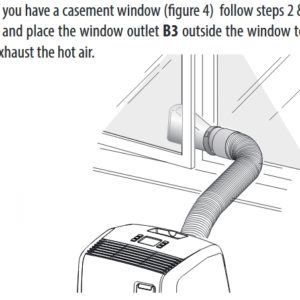

    我同意你的分析。我不太喜欢的安装说明,其中包括如下图所示的建议。
  2. 里德鲍德温||#2
    我的姻亲是典型的空调消费者。他们买了这个单元,“安装”它,打开它,然后房间变冷了。和大多数消费者一样,他们不会对它的运作方式进行更深入的思考。他们有一个双挂窗户,所以他们的设置不像你上面复制的图片那么糟糕。

    我的单位也有软管(如马丁的照片),但末端的设计跨越了一个典型的双挂窗户的宽度,以创建一个密封。不用说,这些单位不适合那些有平开窗的人。
