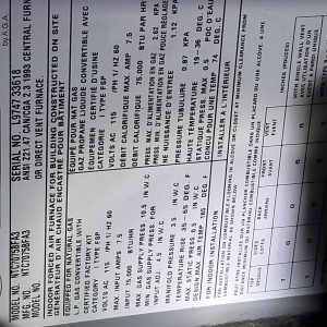

    我找不到在线安装手册。什么是完整型号?
    如果3“PVC是燃烧进气口(而不是通风进气进入返回压力卷),则密封壁橱可能是可以的。如果门百叶窗是你不能的燃烧空气道路。
    如果“DC80”中的“-80”为80,000 BTU / HR燃料输入速率,则更深入的问题可能被嘲笑(次优先地)超大为您的实际加热负荷,但它可能会引用80%的AFUE(线索金属排气)。这个炉子的BTU等级是什么?

    感谢您的回复。我附上了炉子内部的型号和整个贴纸的照片。如果它太小,而且你无法通过将手指移开更大的照片。它说有关输入75,000 BTU / HR的些什么。
  3. 4airconcern.||#3
    嗨Dana,
    模型#NTC7075BFA3。谢谢!

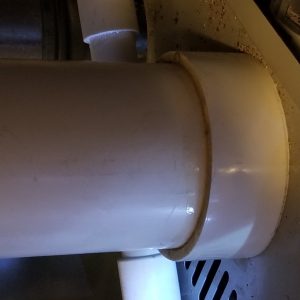

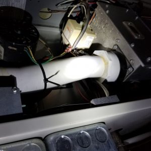

    我将拍摄连接到炉子的PVC管道。

    你说的那些术语我都不太熟悉,比如,补充空气,通风空气,5英寸端口,增压。你能给我解释一下那些条款吗?我发的照片里的白色pvc管,是用来燃烧空气的吗?它连接到5英寸的增压孔上了吗?

    通风空气是户外空气,使加热管中的空气流放入空气中。如果您的炉子上有5英寸直径管道连接,它将与该手册中的规格相匹配,以便在通风空气中挂钩。
    化妆空气是额外的空气,需要与废气的排气混合,正常工作。几乎所有〜80%的效率设备都需要化妆空气。百叶窗的门是供应炉子的化妆空气的门。
    3“PVC管用于”燃烧空气“。它与燃烧器内在炉内的腔室内。使用室外空气通常比使用室内空气更安全,限制空气污染或与之相关的火灾风险点火启动。但它不会影响该模型的排气操作。
    我不能100%确定它是否是正确的手册,因为我不在手册中衡量和比较手册中的规格的炉子上的功能,例如图1中的表中的尺寸,但模型部分编号系统是一致的让我99%确定它是正确的手动。可能对年度变化可能是完美的,但需要对化妆空气的需求几乎肯定没有改变。

    谢谢你解释了所有这些术语。pvc管看起来是3英寸半,连接器更像4英寸,也许这无关紧要。排气管是4英寸的金属。我没看到5英寸的地方。端口。所以也许这不是正确的手册?
