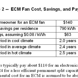

    由于年燃料利用效率(AFUE)计算仅用于熔炉,仅考虑化石燃料使用,而不是电力使用,风扇电机效率从炉制造商收到很少的关注。此外,由于现有的季节性能效比(SEER)测试协议包括用于在现场研究中测量的实际风扇电机电流的默认值,因此空调制造商几乎没有动力,以提高风扇电机效率。
    “住宅暖通空调风扇和电机比冰箱大”,一篇发表在2002年美国节能协会(ACEE)夏季建筑能效研究会上的论文,探讨了改善炉扇电机效率的经济性。作者Harvey Sachs、Toru Kubo、Sandy Smith和Kalon Scott指出,电子换向电机(ECMs)在高速运行时的效率比永久性分体式电容电机(90%的住宅空气处理器都安装了这种电机)高出15%到30%。在低速时,ecm更令人印象深刻,其效率是永久电容电机的两倍。
    该研究的作者指出,在提高风扇电机效率方面的投资将比在进一步改进AFUE方面的投资节省更多的能源。尽管大多数炉制造商提供ecm只有他们的顶级设备,ecm在所有地区的成本效益,与两到三年的投资回收期不同(见表2)。切换到一个高效的风扇电机将节省典型的房主每年790千瓦时,比2001年标准冰箱的消耗量还要多。但是,在没有华盛顿监管推动的情况下,加热炉制造商对向所有加热炉买家提供ecm几乎没有兴趣。
