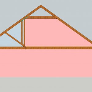

    我附上了一张草图,粗略地展示了正在看的东西。

    也许我遗漏了什么,但为什么不在螺柱的调节一侧安装一个强化智能蒸汽缓速器,然后把整个空腔填满呢?如果你喜欢,你也可以用胶带和密封的OSB代替薄膜。有一个R40壁可能有点过分,但它不会伤害任何东西。我觉得多出几英寸的隔热层还是比在那堵墙里再建一堵墙便宜。而且,一堵密集的2x4墙并不能满足你所在地区所需的R20。

    你需要在这堵墙的顶部和水平天花板的微妙过渡处建立一个空气屏障。(换句话说,墙壁气障需要与天花板气障相遇,不能有任何缝隙。)不知道该怎么做,但要确保空气屏障是连续的。
    在这个棘手的地方,你似乎没能给R-49(更不用说R-60)留出足够的空间——这与高跟桁架相反。这是一个“破碎的绝缘”桁架在这个关键区域。
    你还需要考虑隔热墙底部的空气屏障过渡——空气屏障需要与水平隔热层保持连续,水平隔热层将较低楼层与膝墙后面的阁楼分隔开来。
