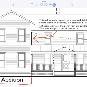

今年夏天我在纽约的房子要扩建。现在的房子基本上是方形的,前面有一个大门廊。添加将被添加为一个矩形,将创建一个横向屋顶。扩建部分将在老房子前面延伸4英尺,在屋顶上方大约一英尺。
我的计划是通过在2×6墙的内部和外部使用4″的硬质泡沫进行绝缘。我的问题是如何处理与老房子相邻的增建部分。如果我在墙外加硬泡沫会破坏房子和门廊的平衡。一切都会偏离中心。寻找如何处理这两个部分的房子相遇和绝缘。

    我就在5区和6区交界处。附照片。希望有帮助。

    的确,给房子增加外部绝缘(如图所示)会影响对称。有两种可能的解决方案:
    1.如果我们说的是总共6英寸,只需提前计划,把新增加的立柱墙的位置离现有的房子再远6英寸,以保持你所看重的对称。
    2.不要太担心对称性。
