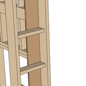

    附加的照片是海湾的外部渲染 - 移除护套。
    我可以在护套和堵塞之间获得连续的1.5“厚床,然后我会在阻挡之间拼接XPS,填充2x6”空腔。
    或者我可以使用未面对的玻璃纤维。

    除非外部EPS上的箔面板孔在细网格上穿孔,否则它的蒸汽渗透率极低,大约0.05倍级或更小的顺序,这意味着有效地为外部干燥能力。如果它只有1/2“厚,它就会令人讨厌地缩短了绝缘2x4墙体护套处的露点控制的R值,更不用说2x6堆叠。
    用铝箔表面的EPS在外部做XPS的切割和鹅卵石将是一个错误,因为非常低的蒸汽渗透性& XPS无法从木材吸走水分,以重新分配水分负荷。在已经建成的内部聚乙烯部分,空气泄漏到内部可能成为一个问题,因为它是一个湿气陷阱。如果您有机会重新放置该地方,通过增加外部EPS总厚度到1.5“将提高外部R的弹性,2“将会更好。如果你曾经在任何一个房间里拉过内部墙板,它是值得检查的,空气密封框架和护套,重新做绝缘,并在内部安装MemBrain代替聚乙烯。
    阻塞是2x4(3.5“),螺柱是2x6”(5.5“)??
    如果是,请购买一些R15岩棉或玻璃纤维毡,然后分开约2英寸(拍摄2.25“),在封闭后面滑动,然后小心地贴合2x4阻挡之间的R15。内部膜片当空中障碍物的方面将至少给它给它,如果它陷入潮湿。
