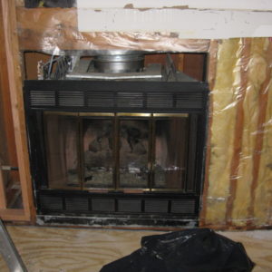

    房子是2x4螺柱,最初用玻璃纤维绝缘。外壳是Masonite和纤维板。到内部,我有塑料表(常规6米,我猜测)和干墙。您可以在图片上看到当前的结构。我将从壁炉周围移除其余的干墙,并且留下任何发霉的玻璃纤维绝缘。
    第一个问题是如何将墙壁隔离,在螺柱腔内,现在干墙已关闭,旧玻璃纤维被移除。我只是替换玻璃纤维并关闭它,或者我应该尝试使用刚性泡沫面板吗?如果要用于泡沫,我只能访问2“XPS或1/2”Polyiso(来自HD或Lowe)。我想用泡沫而不是玻璃纤维蝙蝠,因为玻璃纤维最终会在所有这些小区域内压扁。我不打算更换蒸汽屏障塑料薄膜,制造商最初安装在干墙后面。在壁腔内使用2张2“XPS(4英寸的总厚度)导致任何凝结问题?我也认为我可以将刚性泡沫板围绕其边缘封闭到螺柱上,以防止空气循环,因为这种墙壁直接打开背后的烟囱腔。
    第二个问题涉及塔纸,即壁炉插入(燃气燃烧)上方的建造者而不是使用塑料。有没有理由他们这样做了?他们担心来自烟道的热量会融化塑料吗?这是否意味着我不能在该领域使用泡沫以进行绝缘和需要玻璃纤维?

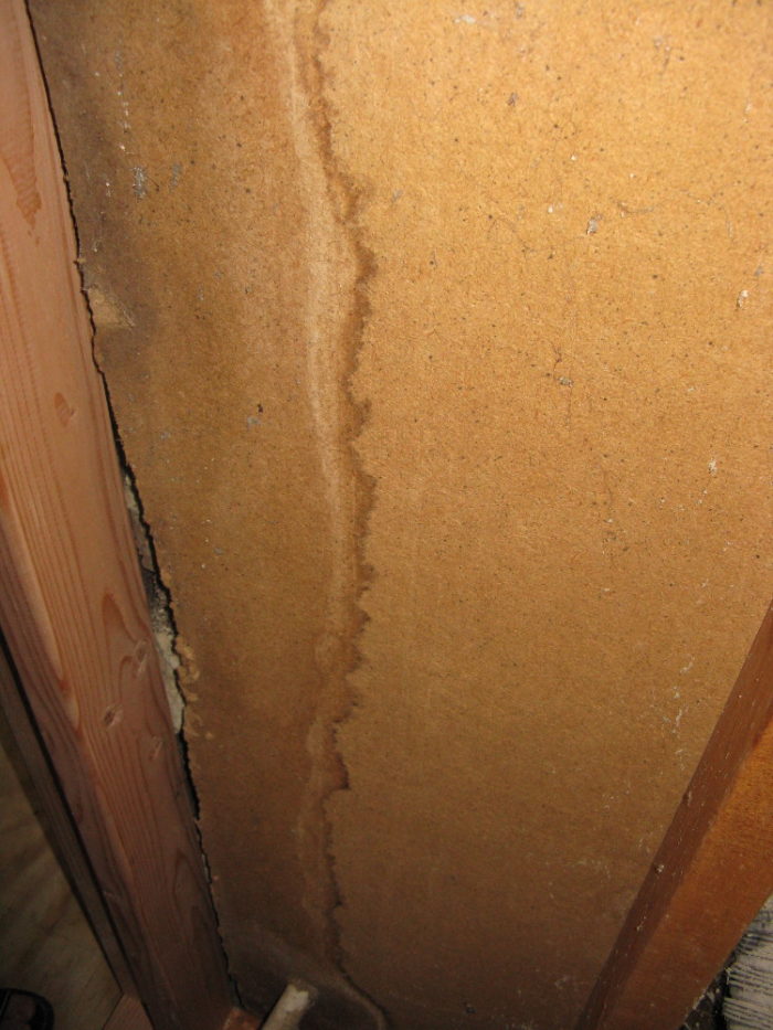

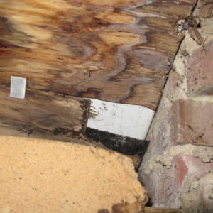

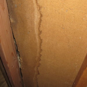

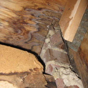

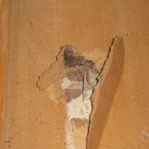

    至于烟囱,它已经建立在螺柱结构上,螺柱结构一直到顶部,然后用砖块衬到外部。它不是一个坚实的砖砌建筑。砖块在外部(贴面)上只有1层厚。在砖后面但仍在螺柱框架的外面也是一层纤维板。您可以在纤维板水损坏的照片中看到。您还可以看到砖头展示以前所有者通过钉芯的外部钉在烟囱上的纤维板上破坏了纤维板。
    所以第三个问题涉及砖烟囱的内部。纤维板肿胀,在具有漏水的区域霉发,所以我想拆下损坏的部分。我需要用任何东西替换它,或者我可以让砖块露出吗?我不确定纤维板衬里实际上是任何目的。它不是绝缘或蒸汽屏障。
