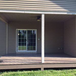

  19. daves88||# 22
    我附上了空间的照片。我可能应该在原来的帖子中包含这个。
    1. daves88||# 26
      麦克风,
      谢谢你的评论。有3个支持帖子,我们将要抗争。我有2个混凝土家伙来看看工作,他们从未回来过!我在想屋顶的支持和房子的靠近阻止了它们。

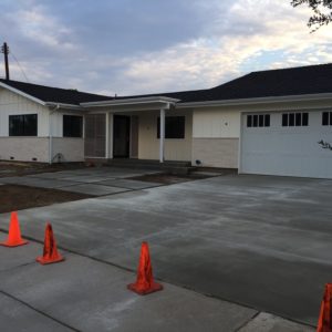

    在浇筑/固定房屋的基础之后,我的前门廊的平板倾倒,即使平顶屋顶覆盖门廊。它们基本上通过楔入一对角度支撑件从垂直支撑柱中取出负载,因此它们可以正确地倾注柱子脚和门廊,但是质量最小的支撑。
    附件不是很棒的照片,但它展示了成品,可能比我写在上面的内容更容易地制作该点。垂直柱子实际上是从屋顶悬挂的同时倾泻而是脚踏实地和门廊板。

    我设想了一个更完善的空间,你想要隔离。现在我看到了这幅图,正如马丁和其他人建议的那样,拆除地板和重建结构并没有损失多少。
    1. daves88||# 27
      马尔科姆,我一开始就该把照片发上去。只是重建的成本适中,而且是正确的,这似乎是一个挑战。

    你的门廊没有墙壁。这使得安装平板更容易。照片显示您只有三个帖子,并且通过安装一些对角线支持,可以轻松地支持这三个帖子上的负载,如在评论#23中所描述的。
    浇注板将是一个快速而轻松的工作。
