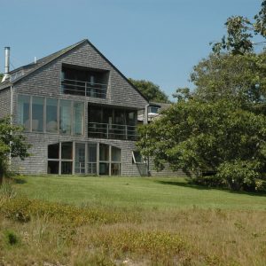

  4. 休·韦斯曼||#10
    我不知道你要插入多远,但我有一个阳台(实际上是2个阳台),在玛莎葡萄园岛5区插入4'。由于海洋性气候,我们很少有超过10"的任何降雪。屋顶甲板与液体防水被设置在大约4英寸以下的基材水平,枕木和木材甲板使步行表面与基材的底部水平。这当然是一个更好的过渡,走出水平,但我理解在一些情况下大雪的担忧。有防水4“下面的窗台与木材甲板处理液体水很好。

  5. 休·韦斯曼||#13
    与相邻的地板系统相比,甲板下的地板系统深度较低,绝缘程度较低,只有5-1/2”R-19蝙蝠....现在的闭孔泡沫可以提供R-38
