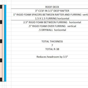

  8. 明迪Jost||#8
    谢谢Steve和Martin,
    也许我所附的jpeg实际上是不可见的?我的建议是让承包商直接将3"封闭单元喷到屋顶甲板上,然后我安装2x2毛条总成,用1"泡沫垫片水平连接到椽子上。在毛条之间是2.5英寸ISO泡沫板。在所有与接缝垂直运行的顶部是1“ISO泡沫板。接下来,是0.5石膏板水平悬挂。
    我的理解是石膏板既是隔热层又是点火屏障。这个计划中没有空洞的东西,但我也不完全排除。我可以用压缩玻璃纤维代替2.5英寸的硬泡沫。节省了一点钱,但也失去了一对夫妇的价值单位。

    船闸板不是低密度玻璃纤维的足够的空气屏障。作为空气屏障的Shiplap下面的一张可变渗透Intello Plus将是细的,或一层石膏板(用任何标准乳胶底漆涂漆)
    在Furring +间隔泡沫块之间安装2.5英寸的刚性泡沫板严重阻碍了朝内部的干燥,并且在全组装性能方面,尽管中心腔R.安装高r /寸泡沫由R1 /英寸木材热桥接是永不胜利的策略。使用较薄的1x毛刺和较厚的泡沫间隔块,闭合电池泡沫下的纤维绝缘是更便宜的,更具水分安全和相当的热性能。
