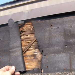

    使用你所描述的隔热技术,我仍然建议你保持阁楼通风良好。这张照片是CDX胶合板在建筑围护结构外的双坡屋顶上,没有通风(进气口或排气口)。店主说这些瓦是11年前铺的。胶合板在建筑的阳光一侧“干腐”。我知道OSB可能不容易损坏,但所有这些材料含有一些水分。
