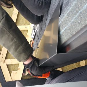

我即将在我刚刚建造的单个倾斜的建筑物上放一个沥青屋顶。我读了一张照片,以便清楚起见(不幸的是我的建造)。
用瓦或闪光这种风格的屋顶防止水在瓦的顶部侵入的最好方法是什么?我已经采取了非常小心到目前为止适当的防水其余的建设,我很惊讶地发现只有业余的结果在谷歌上如何处理棚式屋顶的顶部边缘。
一个解决方案是用90度弯曲钉一块金属闪烁,但闪烁本身将暴露钉子似乎不太理想。我不相信密封剂,提供长期防水,因此简单地密封指甲头不会在我的脑海中传递集合。
我不是一个专业建设者和任何建议如何完成这个细节是感激的!谢谢你!

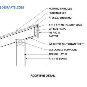

    我在带有滴水的滴水边缘时,我喜欢这个细节,问题是如何以及在哪里附加滴水边缘。
    您的Facia可以挂在椽子底部。

  3. 埃里克Whetzel.||#3
    我们使用弯曲的金属闪烁,螺丝有垫片,因为Malcolm表达。闪光灯的底部边缘距离沃尔特提到的粉彩板的脸部左右。到目前为止,它一直在升起。

    只是为了再次澄清 - 第一篇文章中的附加照片不是我的构建。我只将照片作为我所指的屋顶风格的例子(单斜坡或棚屋)。我的构建没有曝光的椽子作为照片显示。我同意照片中的建筑物所有者的建议!
    我自己的构建的问题/问题仅限于顶部循环的闪烁细节,如帖子#1和第4帖子中所述。
