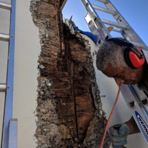

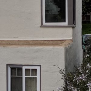

我应该如何闪光的图片棘手的角落?

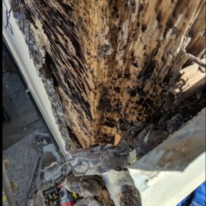

这是在一个两层的部分和一个较低的一层的平屋顶的交界处用泡沫做的。这张照片是大约20年前安装的,由于各种原因,下面的墙腐烂成了白蚁的巢穴,可能也包括闪光灯。
第二幅图是对角闪光的孪生图。那里没有腐烂的证据,但话又说回来,第一个角落的问题没有被理解之前的灰泥清除。
窗户下面的整个粉刷角落都关了。

    这张照片引发了很多问题。
    你有一个从垂直墙到低坡(平)屋顶的过渡。
    您还可以从低坡度(平)屋顶过渡到屋顶以下的墙壁。
    像一个屋顶工人一样思考,我注意到一个惊人的设计错误:屋顶没有突出物。理想情况下,这个屋顶应该有一个突出部分来保护下面的墙壁。事实上,水正从屋顶滴下来,浸透了下面的墙壁。
    有很多方法可以解决这个问题。我的第一个问题是:你是否愿意延长屋顶,让它有一个突出的部分?

    改变屋顶线不是一个选择。在这个区域添加一个眉毛闪烁是可能的。遮阳篷是一种可能。不管怎样,这片区域还是要有一定的完整性,灰泥后面的水总得有个地方流。
    奇怪的是,我在想要有意识地把进入这里的水引到内部的石膏上。有点扭曲,但可能符合要求。

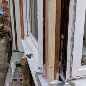

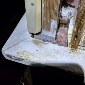

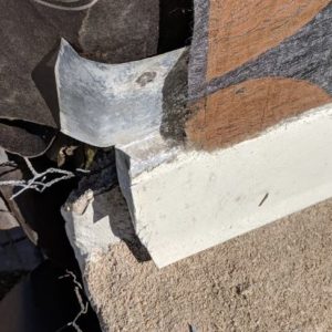

    这张照片是1937年的红木窗台,显示了一个巨大的洞的角落细节。角落似乎是无结构的,因为它是专门为重量袋在角落的两扇双挂窗户。它是由钉在角落的两块1x8平木板制成的。随着时间的推移,木板分开了(它看起来像一层白色的铅漆,没有证据表明它在1937年之后被重新油漆过)。
    一个故事部分是一个附加部分。
    一群戴着眼罩的人把窗户换成了嵌件,他们没有对窗框进行修补或粉刷,只是用密封的铝板把窗框盖住。
    这三件东西合在一起就把这面墙弄坏了。
    现在我们只需要闪光墙/墙/屋顶的过渡点,根据原来的问题。对窗口级及以上的问题进行了处理。

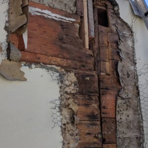

    整个角落的景色。
    怎样才能最好地展示上面那愚蠢的部分呢?
    怎样处理镜角最好?
    所有这些都没有改变屋顶线。
  5. 布莱斯奈斯比特||# 5
    哦,是的,当然。这是一堵朝西的墙,被风吹得直冲直撞。坦率地说,这将需要一个巨大的悬挑才能有所不同。
    问题仍然存在:我能做什么来显示这个部分,即使它不是唯一的解决方案?

    @JON R——这是从两层外墙到平屋顶上的一层外墙的过渡。由于外墙的砖石闪烁,这个问题在两层的墙壁上重复出现。闪光的边缘会吸进里面的水。
    我可以做任何形状的闪光灯。到目前为止,我能想到的最好的办法是采取远的边缘,并建立了一个小的“帽子”闪光,以防止水在灰泥表面从墙壁到屋顶的闪光边缘排干。
    我将尽可能使用2.8毫米的锐利雨幕,以及一个通常的细节:
    内部挡板的设计使得当角落再次漏水时,所有的水不会流进墙壁,而是直接流进室内的石膏板墙。
    这是个可怕的角落。

    布赖斯,
    不,你创造了一个完全不同的情况。在两层楼一侧的闪光板腿上放一个端坝,它不会让任何水进来。交叉的地方,屋顶的结束是现在被覆盖,因为是现有的L-闪光的结束。
    现有情况的问题是,屋顶、挡板和墙壁都在同一平面上。水有多种途径穿过那个交叉点,而且没有保护措施。
  11. 布莱斯奈斯比特||#11

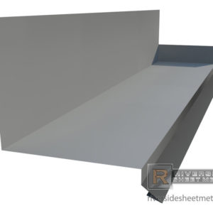

    你是说像这样的终极水坝吗?从z型闪光末端大坝和灰泥之间的裂缝中流出的水会流向哪里呢?
    窗户下方的垂直伸缩缝怎么样?目前的设置必须在某处开裂,因为两个墙平面加上护墙都是一个刚性组件(在地震国家)!

    是的,就是这样。
    粉刷过的房子到处都有金属闪光和其他穿透物。就像你说的,他们通常也使用频繁的伸缩缝,所有的伸缩缝都有相同的金属与灰泥的状况,依靠灰泥来确保能够通过毛细管作用的水的量是如此之小,以至于在任何损害发生之前就干了。如果你仍然担心,你可以在接缝中使用颜色匹配的填塞。
    灰泥是水库的覆层。即使在没有缝隙或裂缝的情况下,它也能吸收并保持水分。这就是为什么粉刷成功的关键在于在后面有一个空隙和排水平面,以防止湿气渗入墙壁更深。

    这是我目前的情况。结束大坝。如图所示,膨胀节将正好进入这个Keen 2.8毫米雨幕的内部。虽然很蠢,但我能想到的最好的办法就是把房子空运到亚利桑那州。
    垂直接头滴到底部闪/漏闪。
    别让我在两层楼的另一边开始,那里没有任何哭泣。灰泥后面的东西必须在阁楼下面晾干。
