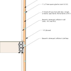

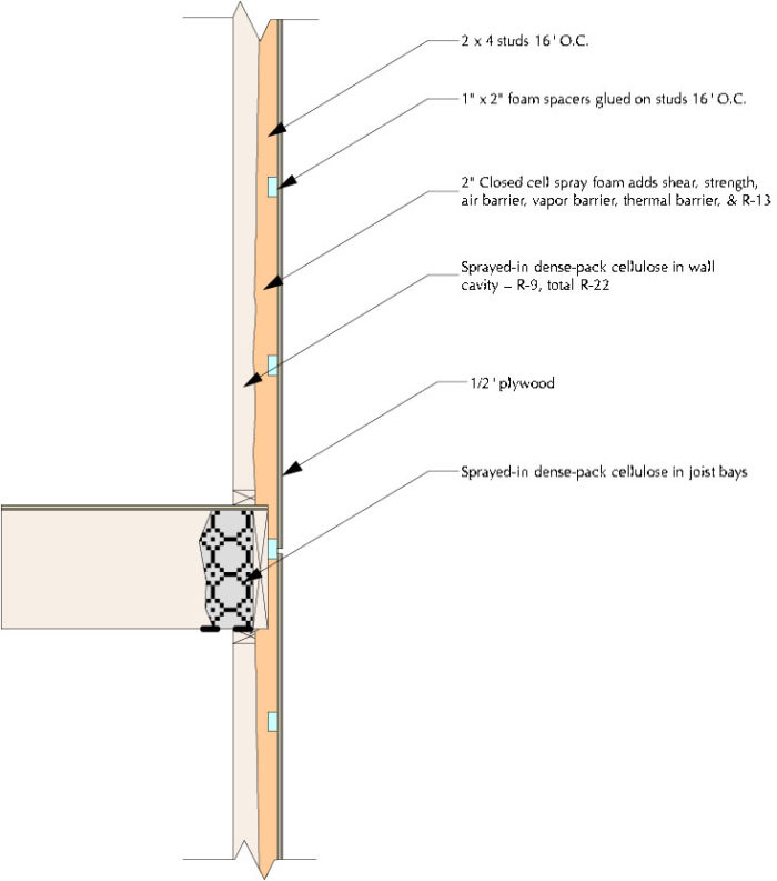

用这个来装墙怎么样?
dsmcn|发布绿色建筑技术在
附图:2×4螺柱;1个″x 2个″垫片——由泡沫板制成——按要求粘在螺柱上;钉在螺柱上的胶合板护套(1″空间由垫片提供);至少2个″闭孔喷雾泡沫填充胶合板和螺柱之间的空间,另外1个″螺柱孔。这将提供一个热障;一个空气屏障;蒸汽屏障;大量的剪切值和整体强度;如果窗户钉在胶合板上,它也会提供一个完整的密封;它将提供一个连续的密封周围的外部角落和所有边缘托梁。 2″ of closed cell foam = R-13; add another 2 1/2″ of dense packed cellulose for an R-22 assembly. If required a higher R value could be achieved by adding foam under siding or going to a 2 x 6 assembly.
显然,为了加快装配速度,必须制造一些夹具,但对于额外的麻烦来说,它似乎解决了很多问题,并提供了很多好处。我是疯了吗?

    这是你的近照。
  2. 用户- 869687||#2
    大卫,这里有些问题。首先,在你的图纸泡沫条运行垂直于螺柱,所以只有16"网格之间的接触点泡沫条和螺柱。这永远不足以支撑面板,无论是结构护套还是石膏板。其次,喷雾泡沫没有剪切价值,只是密度不够。最好的情况下,你可能会提高剪切胶合板的有效性,本质上把螺柱粘在面板上,这是一个闭孔泡沫可能做的。但是胶合板必须与螺栓直接接触,如果你真的想提高抗剪强度,你需要额外的钉子。通过使用两倍的钉子,可以使1/2“胶合板护套的可用剪切强度加倍。地震带的剪力墙有时在墙板边缘的中心有近2英寸的钉。
    下一个问题是你的纤维素层太薄了,不实用。如果这是吹干的纤维,在壁型上必须有一定的深度,这样材料就可以在密集填充时垂直流动。如果它是湿喷的,也许可以安装这么薄,但似乎不值得。
  3. dsmcn||# 3
    回复托马斯:
    我很抱歉,我没有更清楚:我是建议,刚性泡沫块是间隔块,而不是毛条-说1“泡沫切成1½”x 2“块。因此,喷雾泡沫将与护套持续接触。
    关于剪切值,我读过一些研究表明是2磅。泡沫显著提高抗剪强度。这里有一个报告,当螺柱舱完全充满1.1 /2磅泡沫时,与仅螺柱和胶合板相比,对货架负载的阻力约为两倍:
    http://sprayfoamsaskatchewan.com/foam-insulation-strengthens.html
    我也读过一些报告,指出泡沫的粘合性能很重要,尽管通常不包括在calcs中。当我有时间的时候,我会试着从BuildingScience.com网站上找一个有代表性的。
    我提出的应用结合了这些特性:螺柱和护套之间的2磅泡沫将执行额外钉子的功能,因为粘附几乎是连续的;泡沫与铆钉重叠,进一步增加了强度,创造了一个非常坚固的结构。我设想这个组件就像一个建立在工地上的SIP,在结构上集成了螺柱。正如你所说,胶合板附加到螺柱需要很多钉子创建一个剪切面板。但sip的剪切值并不来自于钉子。
  4. 用户- 869687||# 4
    大卫,
    如果有一个由泡沫制成的垫片,胶合板护套将无法有效支撑框架,因为钉子将必须跨越1英寸的空间。在横向荷载作用下,钉子会弯曲,使框架损坏。事实上,如果你试着建造这个墙的模型,我猜你会发现它不可能安装的鞘平面,当它没有完全支持的螺柱框架。
    同样,泡沫块和喷雾泡沫都太软了,无法抵抗显著的剪切载荷。如果你追求的是强度,看看工程师建议用什么来支撑轻框架——胶合板和大量的钉子。下面是一些关于剪力墙的信息:http://www.naffainc.com/x/cb2/Struct/Sheawall%20basics.pdf。
    粘性泡沫可以增加一些硬度,但我不认为许多工程师会为此指定它。作为一种不便宜的材料,它还有其他缺点,包括潜在的有毒气体排放,以及在建筑寿命结束时处理它会变得一团糟。这有时被描述为“畸形混合体”,意思是一种材料的混合体,因为它们永远粘在一起,不能有效地重复使用或回收。
  5. dsmcn||# 5
