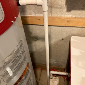

在地下室,据我们所知一切正常。冷凝水出口通过PVC管连接到一个小泵,将水抽到附近现有的立管(见附图显示(1)右手边的高压水厂;(2)将管道工安装的冷凝水排水管连接到PVC小蓝泵上;(3)小泵的透明塑料管输出上升到附近现有的PVC立管)。
继续得到错误信息F20(和蜂鸣声),“冷凝盘端口阻塞。”热水器将只在标准/电模式下运行,直到排水管口被清除,传感器不再与水接触。检查冷凝水排水盘上的主排水道。”维修说明状态,以确保传感器定位正确。然而,如果不打开HPWH,这些内部部件是不可见的。我不会开惠普,可能会取消保修或烦人的管道公司。业主将打电话给管道公司进行服务访问。这里有一个相关的YouTube视频,解释了专业维修人员的情况:

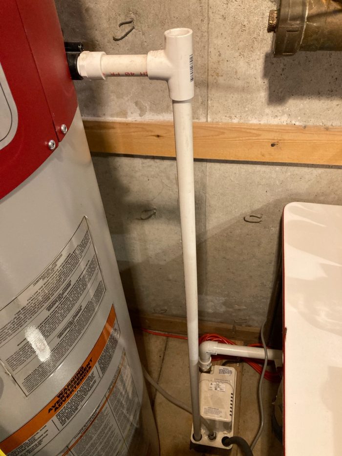

  1. 托马斯•斯通||#1
    这是我在2013年5月连接GeoSpring排水管的方式。短时间运行到一个T型接头,然后直接下到一个小巨人冷凝水泵。该泵还处理惠而浦热泵干燥机和30品脱的除湿机没有问题。
    1. 罗伯特Opaluch||#3
      谢谢你,托马斯。这将解决问题,如果它涉及水收集在当前“向上”的PVC连接到泵。如果管道工不设法解决问题,我来解决你的问题。没有坏处,没有坏处除了一点点的返工。
