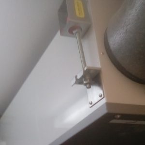

    当你挂hrv的时候,一定要把它和框架隔声。我认为振动可能比机器噪音更令人担忧。我的支架上有一个金属轨道,里面是一个橡胶块,固定hrv的螺栓与之相连。

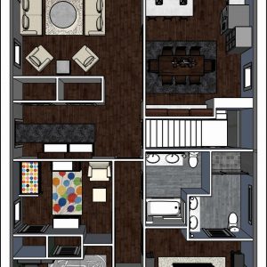

    我们的HRV (Broan/Venmar 160TE)安装在地下室的主壁橱下面。地下室的一半还没完工,地板底下什么都没有。低速行驶时,一楼根本听不到声音——即使站在它旁边也几乎听不到。在高速行驶时,我能听到主卧室和角落卧室里相当安静但明显的嗡嗡声。另一间卧室比较安静,在走廊尽头几乎听不到声音。两个洗手间都听不到。参考附件,房子的占地面积是30' x 50'。
    在每个浴室和厨房都有定时器控制。只有在淋浴/泡澡的时候才能高速运动20分钟。很少从厨房激活,因为抽油烟机做了一个出色的工作。最后一点,除了睡觉,我们很少花时间在卧室里,所以我们真的没有注意到它在运转。

    像斯蒂芬所展示的那样,孤立的衣架才是正确的道路。
    hrv的大部分噪音来自气流,你只能在管道中听到。从机组的振动可以转移到结构,但弹簧吊架照顾了大部分。

    我计划用链条/弹簧的方式悬挂HRV;欢迎提供更多关于隔离架的信息。

    让我的系统高速运行。噪音肯定是来自角落卧室的供电设备。大约有2-3英尺的柔性管道到6英寸圆形镀锌树干。然后在出发前再花2-3英尺去角落的卧室。卧室的角落用品被安装在床/主壁橱的高墙上,大约离外墙5英尺(参考上一篇文章中的平面图)。
    我的系统是从地板托梁到HRV每个角落的弹簧的链条安装的。似乎它在隔离方面做得很好——在链或楼板托梁中几乎感觉不到振动。
