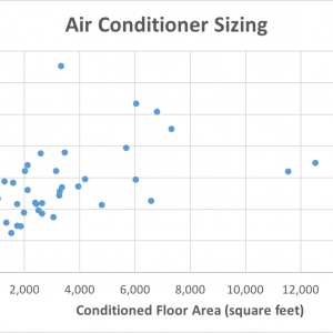

    根据夏季循环行为的描述,它可能是完全超大的,甚至一个2.5吨吨可能超大为冷却负荷。典型的经验构建合理的绝缘1800-2500'家用的设计冷却负载小于2吨。在Decatur Ga的Energy Vanguard执行的几个手册-J上,请查看此图形绘图房屋尺寸对抗每吨平方英尺
    https://www.energyvanguard.com/sites/default/files/styles/panopoly_image_original/public/square-feet-per-ton-air-condittinger-sizing.png?itok=vsjxoob.
    只有在2000平方英尺左右的少数表现最差的住宅需要2.5吨。

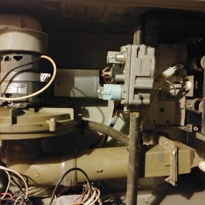

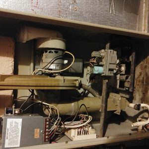

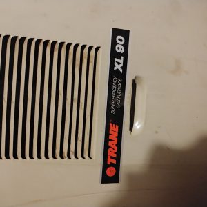

    附件是一些图片的热量部分的单位。我能找到的标签太旧了,根本看不懂。

    在看了Allison Bailes的数据后,我觉得2.5吨的单元更舒服了。我还花了一些时间在内特的网站上,并给他发了一条信息,看看他是否认识在诺克斯维尔,TN地区的合法人士。
