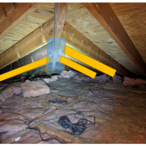

我是否应该只使用胶合板或泡沫板,沿千字孔椽留下一个气隙,并将小千字孔椽连接到主臀部椽,以防止纤维素进入拱腹?或者特卫克会更好。我附上了一张照片的右侧和左侧的臀部屋顶。右边的浴室管道系统会很坚固,所以使用一些玻璃纤维和泡沫板是我最好的选择吗?

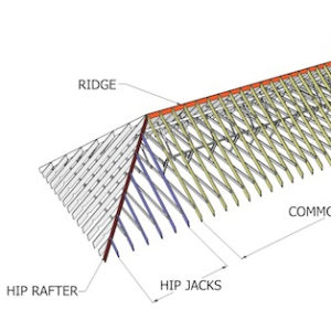

    我确实认为臀部屋顶千斤顶椽我会使用你的泡沫板技术,并将沿臀部椽留下一个缺口。然后,我将覆盖(黄色)泡沫板之间的千斤顶椽与一块泡沫板(蓝色)留下一个空气通道为千斤顶椽排气到山脊通风口。这样做安全吗?我附上了我所想的草图。

  3. Eric Habegger||# 3
    是的,应该有用。我的家有一个臀部屋顶,所以我熟悉的问题,空气流动被阻止在臀部椽。基本上你需要一个缺口在千斤顶椽,他们满足臀部椽。但是当你越靠近房子的角落,你的收益就越递减。我想,在我的房子里,我可能刚刚密封了髋部椽与第一个千斤顶椽相遇的角落。它的体积还不够大,我不用担心气流的问题。再加上我房子的角落里没有任何通风口。

    我的屋顶就像下图所示的那样。我对很多术语都不熟悉,所以希望我写对了。我的主屋顶有50英尺高的山脊通风口。在房子的后端,屋顶末端有一个臀部通风口。在前端,屋顶与一堵垂直的墙相接。整个阁楼空间(1350英尺平方)都是连接的。
