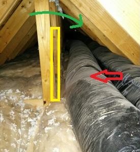

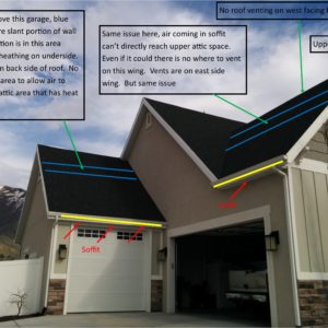

见附件照片1,2(空气处理机的章鱼怪物),3(灵活的管道运行在奖金室上方,2套管道向东和向西运行整个长度)

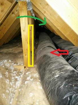

车库上方奖金房的地板在地板托梁之间没有隔热层,膝盖墙上的开口也没有以任何方式密封,我甚至可以看到地毯从边缘伸出来。照片# 4。我假设我要么需要在托梁之间吹下绝缘材料并密封两端。任何额外的建议都很好。也许就涂上SPF ?

    我们在康涅狄格做了一个这样的房子,这些照片让我想起了它。我们所做的是在一些区域采用马丁斯的方法(创建一个有条件的阁楼),而在一些区域不设置条件。(从实际意义上讲,将其全部转换为条件空间是不可能的。)在空气处理机和主要配电干线所在的地方,我们创建了一个房间,用刚性泡沫墙和屋顶上的一些切割和鹅卵石建造了一个密封门。在类似于你的第二张图的区域,我们沿着柔性管道的两侧创建了一个大坝,再次使用刚性泡沫作为大坝,然后我们用松散的纤维素填充管道顶部的区域。

    我计划密封柔性管道,登记和灯具在狭窄的阁楼区域以上的奖金室,因为你已经概述了你的网站。只是为了确保提高柔性管道的性能,我在狭窄的阁楼视图中添加了一些图形。(见附件)我打算把泡沫板(黄色)作为大坝。定位管道(红色),然后填充绝缘材料(绿色)到顶部。对吗?

  9. 斯科特Mangold||# 9
    迈克尔,还要考虑屋顶的通风方式。最有可能的是,绿色箭头指向的椽子通向通风的软肋(在椽子的底部)。你将需要一些方式来创建一个通风口空间对护套的底面,这也需要以某种方式关闭的区域,在那里的椽子缺口超过板(鸟嘴切割)。否则,松散的填充物会填满堵住通风口的软肋。

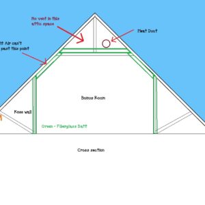

    事实证明,照片中显示的奖金室翼,加上我的图形添加,根本没有在顶部通风。没有挡板创造一个空气通道到下面的软肋。这是车库上方的侧翼,大部分冰问题都存在于此。如果我实施前面已经提到的措施(柔性管道密封和增加管道r值),那么在屋顶的那一部分进行脊状通风以进一步对抗管道辐射热量的影响是明智的吗?

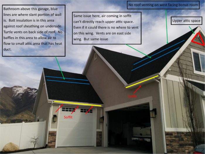

    这是正确的……现在,如果大风刮来,把屋顶的这些部分刮掉,我们就能马上完工。就目前而言,我只是想让事情尽可能高效,减少冰坝问题。如前所述,该计划是密封管道系统和阁楼空间,然后埋葬管道系统。最后的对抗措施是确保通风进入阁楼空间。当你提到我埋管道的时候没有填上软肋这引起了一些问题。见附图。正如你所看到的,两翼顶部的三角形阁楼部分离软肋有一段距离。黄色区域是冰形成的地方。正如笔记中所解释的,即使我把所有的东西都密封起来,把管道埋起来,我还是会遇到气流问题,尤其是通往顶楼西部的阁楼区域。 First the air does not have a direct path to that attic space due to the fiberglass batts on the sloped areas. Second there is no vent on the West facing ridge. See my crude cross section drawing for further reference. I am assuming I need to get airflow through the slanted areas under the roof to the top attic area. Then perhaps ridge vent the top. Yes?

  15. GBA编辑器
    马丁Holladay||# 15
    迈克尔,
    你的建造者犯了很多错误。因此,就有了冰坝。解决这些问题并不便宜。
    如果你想省钱,你可以采取一些折衷措施。如果这就是你在做的事情,听起来是这样。但这些半途而废的措施不一定能解决你的问题。
    这里是部分列表的建设者的错误:
    1.在一间没有空调的阁楼上安装了管道。
    2.玻璃纤维电池安装在倾斜的天花板组件中,在隔热层顶部和屋顶护套底部之间没有规范规定的通风间隙。
    3.你的建造者尝试(某种程度上)尝试排气孔,即使其中一个屋顶有一个山谷,使这种方法不可能。
    4.你的建筑工人后来没有在隔热层附近加一个空气屏障。
    最好的解决方案是在屋顶护套上面安装一层或多层厚的刚性泡沫,然后再安装一层新的护套和新的屋顶。我知道这项工作很昂贵,但这是最好的办法。
