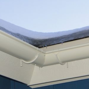

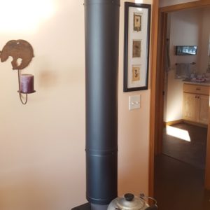

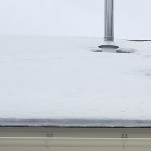

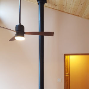

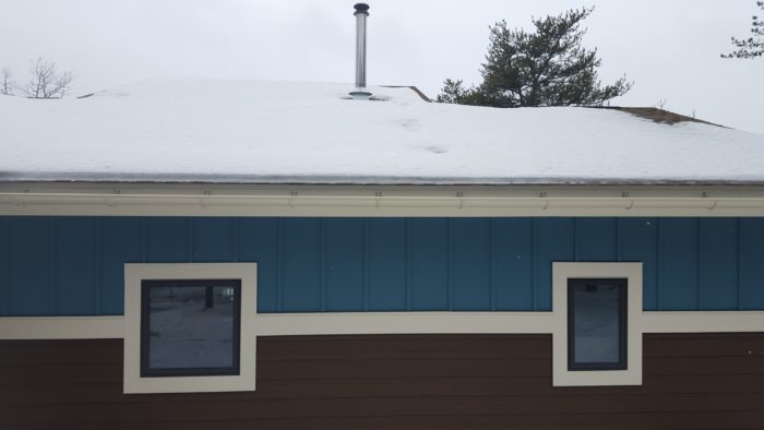

问题:双墙炉灶凹槽穿透大教堂天花板/热门屋顶似乎是热泄漏的来源,刺激冰柱和大教堂房间墙上的内部冷凝。(见照片)

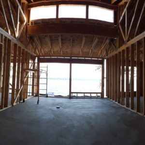

环境:1,100平方英尺的施工。大约28,000 btu热负荷。我们关闭了未使用的卧室和泥潭。大教堂屋顶(4/12间距)与闭孔泡沫〜R56绝缘。凸起的脚跟桁架。卧室在大房间的任何一边都是冷屋顶,在薄片盖上喷雾泡沫,然后吹入纤维素。细致的建筑信封,带有.8鼓风机门测试。在整个冬天的内部湿度下降20多岁。当我开火的木燃烧炉时,青少年。

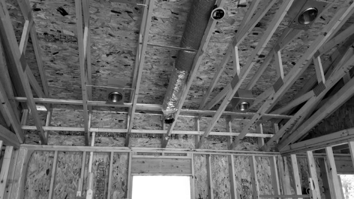

凹陷灯。啊,是的,OL'锅灯问题。然而,带有LED 200W等效电灯泡的灯位于锅和热屋顶绝缘之间的至少16“间隙中的条件空间。鉴于这些条件,我看不出炎热的锅灯可以为冰坝问题做出贡献。

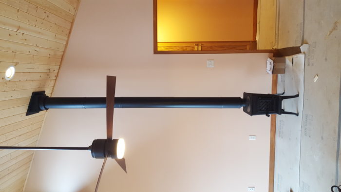

建造者提出的解决方案拆下烟囱领子内部,因为它穿透了教堂的天花板。在天花板和屋顶甲板之间用岩棉绝缘烟囱。切割吊顶低端和高端的内部通风口。他们认为通风口可以形成对流循环来排出潮湿的空气。

    澄清问题:喷淋泡沫是喷在屋顶的底部,在舌槽的顶部吗?我猜泡沫是贴在屋顶甲板底部的。
    在冰坝的图片中,看起来左边的冰更厚,而不是在烟囱下面。我不知道为什么会这样,但这似乎并不意味着烟囱是问题的根源。你有什么信心相信喷雾泡沫是真正的R-56,而不是基于一些虚假的等效,试图声称喷雾的r比常规绝缘的r好?你知道喷雾泡沫的实际厚度吗?

    查尔斯,关于左边冰大坝的好点。同时,融化的雪地面积向右,尽管不毗邻瘦腿,是可疑的。指向炉灶的其他线索是从斯托维脂的内壁下壁上的凝结。
    是的,喷雾泡沫靠在屋顶甲板上。我们的建设者有绝缘体在泡沫中倒下尺子,所以我们可以看到它是多么厚的 - 10“。始终如一的10”?没办法知道。在俯视顶板开始的大房间的侧壁上还有喷雾泡沫,并延伸到屋顶甲板。

    在温度探测器的想法上,我认为这将是一种检查该空间不是不知何时被加热到不合理的高温。但听到你验证了你的喷雾泡沫厚度,我不太担心,虽然我仍然被照片中的冰的位置困扰着。在雪地下方可能以某种方式从烟囱转移到烟囱中的熔体,以在照片的左侧流动,并且烟囱是问题的来源。

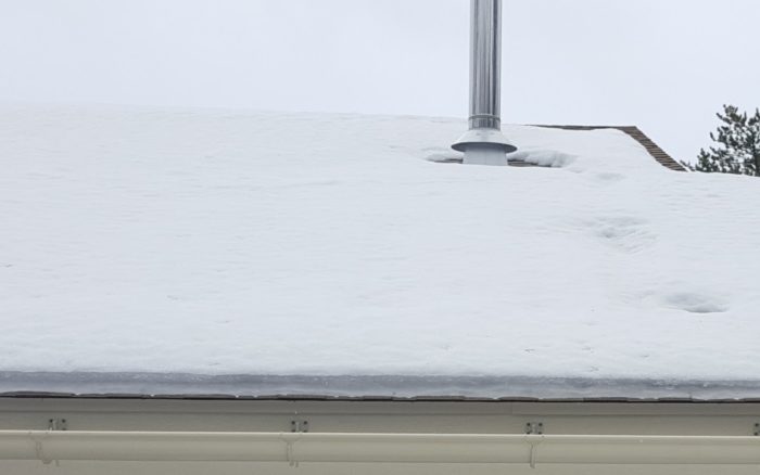

    你打电话给这个冰大坝?我看不到太多的冰厚;我看到零冰柱;我没有听到你提到任何屋顶泄漏。你确定你有冰灾难吗?以下是您的照片的裁剪版本 - 我不一定会称之为问题。
    2.没有人专注于你的帖子中最有趣的陈述:即你在大教堂房间墙上有“内部冷凝。”说什么?它听起来像你的墙很冷,或者你的室内相对湿度很高,或两者都很高。这听起来像冰坝上完全不同的问题。
  6. 兰迪·邦尼||#6
    是的,马丁。该死的小冰坝,今年。

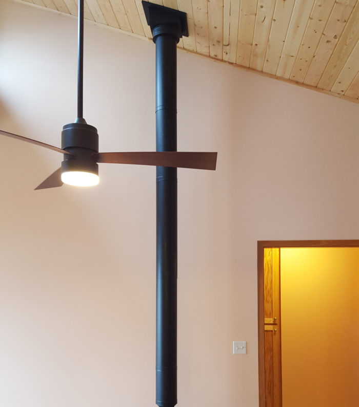

    关于冷壁造成凝结的好点。我们整个冬天都有很低的内部湿度。我们墙上的冷凝条纹的位置出现与斯托维脂相关。因此,如果我们可以将炉子管在T&G和屋顶之间的空间中隔热,似乎遵循我们可能会解决凝结和巨大的冰大坝。:-)附加特写图片

    兰迪,
    我比以前更困惑了。你写道,“我们墙上凝结条纹的位置似乎与烟囱有关。”但在你的照片(以下),我没有看到任何迹象墙壁污渍附近的金属烟囱。(你写“stovepipe”时,意思是“金属烟囱”,对吧?)
    你是否意味着该机制是以下情况?
    房屋处于负压下(可能是由于排气扇的运行)。
    2.木火炉通常是闲置的(壁炉里没有火)。
    3.负压在烟囱下拉冷户外空气。
    4.烟囱冷到足以降低附近干墙的温度?
    如果你是这么想的,我可不信。这是极不可能的。

    评论6中的图片似乎是一个山谷。山谷总是比其他屋顶区域更容易形成冰坝。他们从一大片地方取水。由于它们的几何形状,它们会稍微暖和一些,就像外面的角落会更冷一样。

    马丁,我跟随你的阴墙线索。有冷却屋顶阁楼毗邻房间的两侧,用木材燃烧炉。因此,在大教堂天花板上方的一部分壁在顶板上邻近冷阁楼。
    随后,如果在T&G大教堂天花板和屋顶甲板之间的烟囱中的热量撞击冷壁,则可能会凝结凝结。然而,T&G上方的空间位于建筑物内部和技术上的空间内。所以,也许我已经完成了一个兔子洞到哪里。
    当炉子点火时,我们的小茶壶冒出的蒸汽会不会是个问题?大多数时候,茶壶只是喷出蒸汽。几次与热冷杉,它已连续蒸汽。然而,我们很少使用烧木头的炉子。
    Martin,浮雕斜坡上的悬浮条纹斜坡上的凝结条纹是如此轻微,它们对相机几乎看不见。上面的裁剪照片是在冬季建造期间进行的。

    兰迪,抱歉劫持这个线程,但你能在排水沟上提供一些信息吗?
    市售产品或习俗?
    谢谢。
  14. 兰迪·邦尼||#14
    Brian,大型半管水槽是在现场形成的优势无缝水槽的Brainerd, MN。形状和大小应该有助于大量的水的移动,并有助于减少树叶和碎片的堆积。我们还没有在旺季入住我们的新家。所以,我没有任何关于排水沟的性能经验
