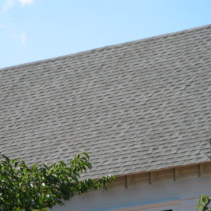

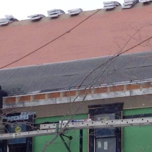

经过一个多月的照片记录垂直隆起的问题,我的承包商终于提出修复局部隆起。
屋顶下面的屋顶结构是一个有条件的阁楼,带有R-60深度能量改造屋顶(纤维素在2×12腔,加上4英寸。Polyiso包覆在第一层护套上,加上第二层护套覆在Polyiso上)。

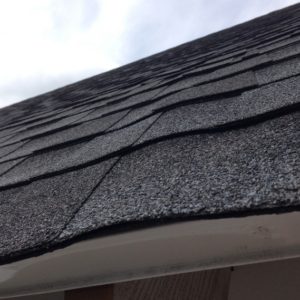

剥离和粘贴衬垫和屋顶瓦的使用温度低于建议的最低45度,而平均温度为18度(最高33度)。我们知道是膜的问题,因为你可以把手指放在屋顶边缘的瓦和膜下面——我知道是因为我自己爬上去拍了照片。
我们怎么能确定他们抓住了所有的不遵守的方面?唯一真正的修复方法是完全移除和替换吗?

  2. (Erica Downs||#2
    你好,马丁-请参阅以下答案:
    1)薄膜覆盖整个屋顶。
    2)照片已上传
    3)安装标准沥青瓦。
    4)第五气候区(波士顿郊区)
    我们还认为这最终是承包商的责任——尽管有足够多的指责:承包商应该更清楚地知道在2月份购买安装材料,安装人员应该知道不要在超级寒冷的天气安装,供应商可能也应该提前通知。No表示我们将负责,但其他各方之间肯定存在争吵和指责。
    到目前为止,他们给了我们两个选择:
    1)显然保修单仍然有效,所以我们可以向制造商提出投诉,并通过漫长的测试、验证等过程,以调用保修单,并让另一方受到指责。这一途径将涉及更换整个屋顶和膜。还是……
    2)去除凸起区域的瓦片,剪掉不粘附的部分,用一块新的薄膜修补,可能时用胶带粘住被拼接部分的边缘。然后用同样的方式重新装饰。
    尽管我们讨厌扔掉一个全新的屋顶(似乎非常浪费),或者卷入与制造商的长期斗争中,但我们对解决方案#2并没有温暖和模糊的感觉。部分问题是我们在整个屋顶的南侧安装了光伏板。如果出现额外的鼓包,需要在PV安装后进行维修,则我们有责任拆卸PV,然后重新安装。这是不可能发生的。
    所以我们想知道切割修补的方法在技术上听起来是否合理,以及这种膨胀的问题是否有可能持续几个月甚至几年。
    谢谢你!

    1)“我们知道这是膜的问题,因为你可以把手指放在屋顶边缘的瓦和膜下面……”
    这是我关心的问题。通常,我希望看到一个筋膜板在屋顶的边缘安装水槽。在这种情况下,我希望W & I盾下来在筋膜几英寸。这样的话,如果阴沟处有冰坝,水最终会掉到阴沟里或后面,但不能从屋顶下流下来。如果有足够的空间把你的手指伸到膜的边缘,对我来说,这是一条通往水损伤的开放道路。
    2)专家确认起皱的原因了吗?我有一种感觉,每个人都抓住了“安装温度太低”的想法,对话和分析就此结束。这是在低温下安装的通常结果吗?
    而且,弯曲似乎也有规律。这是W和I护盾重叠的地方吗?如果是这样,为什么屈曲只是垂直的而不是水平的?手指上的洞也有规律吗?这些模式是在炎热天气之前就存在了,还是只在夏季炎热之后才存在?

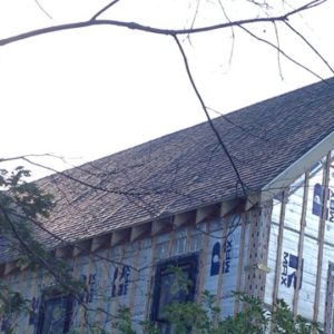

  7. (Erica Downs||# 7

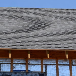

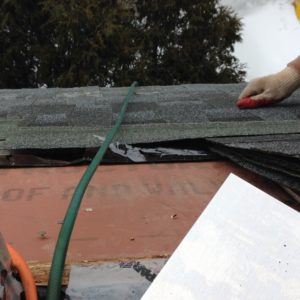

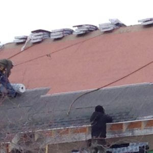

    大家好——谢谢你们深思熟虑的回复。我上传了一些额外的照片,有特写和一些屋顶和I&WS正在安装。
    马丁-
    你说得对,这是一个相当简单的屋顶。北面有一个屋顶。
    说实话,我并不是百分百确定我的理由是百分百相信I&WS。MA代码当然不需要它。
    我们正在做一个深度能源改造,但因为我们增加了第二层,它是一个改良的“电锯改造”。我们有一个有条件的阁楼空间,内部有纤维素,外部有2层刚性泡沫(R-60+)。我怀疑其理由是,使用100%的膜是更好的(即更可靠),比试图胶带边缘(在DER建设者指南的要求)。
    大卫-
    是的,清除所有这些东西看起来确实是一项讨厌的工作。而且很浪费,这就是为什么我们计划从制造商那里得到一个字面上的签名,表明建议的修复是可以接受的,并且不会以任何方式使我们的保修失效。
    我们怀疑是膜,而不是面板,主要是因为我们可以看到膜边缘凸起的区域。然而,到目前为止,还没有专业人员到那里进行任何认真的调查。
    WD -
    我们会有排水沟的,只是还没建好。你看到的椽尾是“人造的”——在地面上制造,并在所有绝缘和拉链墙后连接,这样我们就不会有任何热桥。
    没有任何专家(除了马丁!)参与讨论。我们提出了这个问题,在几周的等待之后,我们放弃了它安装在制造商规格之外的想法。在der认证的承包商、安装人员、供应商和制造商中,没有人争论这一点,但也没有人提出任何其他原因,所以每个人都在使用它。我想我们不会真正知道,直到有人爬上屋顶,开始剥开瓦片。如果我们为了启动质保程序而向制造商投诉,他们会想要做各种各样的分析,(我们被告知)这就是为什么这个过程会如此漫长的部分原因。
    虽然能见度似乎高度依赖于一天中的时间和阴影,但还是有一些模式的。北面有一些山脊,但南面的山脊肯定更明显。直到6月天气开始变暖,它们才出现。有一些水平的山脊(见北面的照片)——但我认为阴影又是一个问题,他们只是更难看到。
    所有- - -
    我们计划建议拆除南侧的所有瓦片(我们关注的是PV安装),以便根据需要对I&WS进行彻底检查和修复。看来膜是粘在一起了,除了脊状突起的地方,但我们还不能确定,得先把瓦片去掉。我们可以有选择地移除和修复北侧的瓦片,在那里pv不会阻碍未来的监测和潜在的修复。
    对这个方法有什么想法吗?看来我们在这里没有什么好的选择。只是在寻找最不邪恶的东西。
    马丁Holladay||# 8
    艾丽卡,
    我注意到几件事。看起来在屋顶护套和剥粘膜之间有一层松香纸。这有点不寻常。这将使产品的拆卸更容易——但这是制造商建议的安装方式吗?

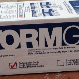

    看着照片,我相当肯定这不是格蕾丝冰和水盾,因为我没有看到产品上的品牌。这肯定是另一种剥皮和棍子的做法。有没有可能这个牌子的剥棒有很高的热膨胀系数?也许如果它是在寒冷的天气安装的,它只是在夏天膨胀和弯曲。这就解释了为什么南方的问题比北方更严重。

  11. (Erica Downs||# 11
    嗨,马丁和鲍勃
    你说得对,这不是格蕾丝的产品。使用的膜是GAF StormGuard 2.0。见图。
    看起来像松香纸的红色物质实际上是拉链板的第二层。第一层是用胶带粘起来的,但第二层没有,因为它不被真正认为是防水系统的一部分(只是用来钉在上面的东西)——他们本可以使用OSB,但拉链已经在手边,所以用它代替。
  12. (Erica Downs||# 12
    肯定不是储存在温暖的地方!
  13. 大卫Meiland||# 13
    试着理解这里的层次。听起来像是(从下往上)将ZIP钉在椽上并粘贴,4英寸的聚酯胶布,另一层ZIP通过泡沫固定在椽上,剥皮-粘膜,瓦。我仍然很好奇ZIP面板是否在屋顶下间隔1/8”左右。

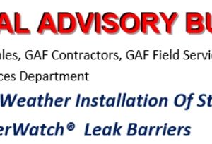

  14. GBA编辑器
    马丁Holladay||# 14
    艾丽卡,
    你所描述的问题非常普遍,GAF已经发布了技术咨询报告警告屋顶工人注意这个问题。
    GAF公告指出:
    “如果在安装时薄膜太冷,它可能会起皱(形成“痣”),当屋顶变暖时,可以通过瓦片看到。在严重的情况下,褶皱或“痣痕”会损害搭接的水密性,并可能导致漏水。
