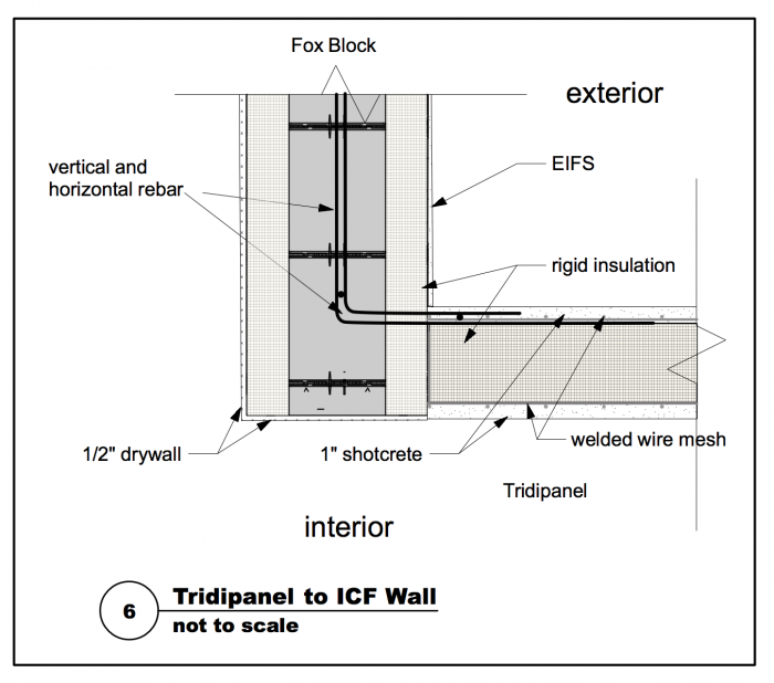

我有一个ICF墙,外面有一个EIFS。这面墙将以90度角连接到外部有1″喷射混凝土的Tridipanel。
我该如何处理两者之间的关节?我想一定需要闪光,但我不知道该怎么做。任何建议都将不胜感激。
我附上了一个更能说明情况的细节。该住宅将位于南加州,因此降雨量很小。

    你的问题提出了结构问题和水资源管理问题。这两类问题可能都超出了我的能力范围,但这里有一些建议。
    1.真的有必要在同一栋建筑上使用两种截然不同的混凝土夹层墙吗?为什么要邀请这种疯狂的挑战呢?为什么不使用100% ICF或100% Tripanel呢?
    2.请工程师回答你的结构问题。这就是为什么工程师们要去学校,这就是为什么他们的邮票要卖那么贵。
    喷射混凝土不会腐烂,EPS不会腐烂,但钢筋会生锈。我不知道钢筋在Tripanel的位置是否可能最终生锈。当混凝土中的钢筋开始生锈时,混凝土就会破裂。这就是钢筋混凝土寿命有限的原因。

    我使用三脚板的唯一原因是创建一个拱形的贝壳屋顶。
    我会咨询结构工程师。

      我有一个工程师规格的钢结构与瞬间连接的山脊,山墙屋顶/天花板没有绑。将比喷射混凝土更简单/更便宜,因为其余的结构可以是标准框架。

    这里有一张图,显示了我打算建造的东西。它将是一个完整的绝缘混凝土外壳,类似于20世纪中期在意大利、墨西哥和其他南美国家建造的钢筋水泥结构。
      阿尔卑斯山脉||# 5
      这就是为什么我更喜欢几何形状。用标准结构更容易建造。
      从草图上很难看出,如果屋顶是一个单一的曲线,两个形成的弯曲钢梁可能仍然比喷射混凝土更容易。对这么大的东西来说,运输可能是个挑战。
