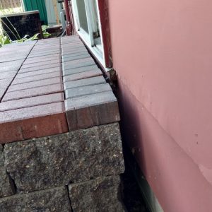

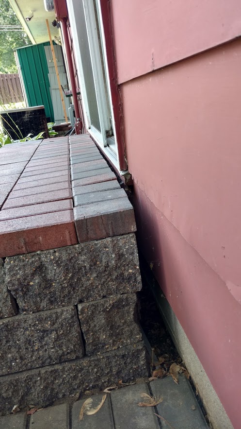

    我没有好的答案。大多数建筑商在厚墙上安装户外门。我知道你的情况是翻新的。既然你提出的解决方案在门下面没有绝缘材料,你能不能把门修整一下,使它从墙平面上凹陷下来,不需要再加长?你能把轮辋托梁从里面隔离吗?看看下面的照片。
    我怀疑的另一件事是瓷砖的细节。即使是水泥板,我也无法想象这两块PT板不会随着季节的变化而移动,会使你的瓷砖安装开裂。似乎是耐用木材的好地方。

    试图修剪它像照片中的门将是困难的,因为现在有混凝土摊铺机的步骤,导致门。(见图片)。我计划移除一些铺路石,将台阶移到离房子更远的地方~5英寸,以增加墙壁厚度。我很喜欢你关于耐用木材的想法。这比tile简单多了。
