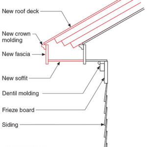

    下面我将发布一个建筑科学公司的插图,展示一种方法来掩饰安装在屋顶护套上的厚刚性泡沫的外观——这样筋膜看起来不会很胖。
