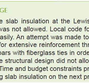

    Dana,你有垂直绝缘“完全封装”的链接或细节吗?
    他们是如何处理热桥接和钢筋的?
    附件片段来自BSC设计工作.....
