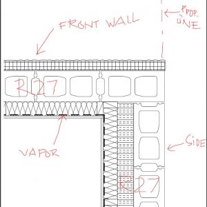

    现在有一个更复杂的问题。在建筑的前面,为了外观,我想在外面涂上EIFS灰泥(因为前面的墙不在地界上),然后在砖墙的内表面涂上2 × 4填充了绝缘材料的螺柱。我附上了一个草图,显示我想把蒸汽屏障层在哪里。你对此有何评论?

    >“现在是一个更复杂的问题。在建筑物的前面,为了看,我想把eifs灰泥放在外面(因为前壁不在物有线上),然后是2x4螺柱充满了蝙蝠绝缘块墙的内表面。我附上了一个草图,展示了我想要把蒸汽屏障层放在哪里。你有什么评论吗?“
    即使CMU和EIFS是耐湿的,2x4螺栓不是。如果在螺柱边缘和CMU之间有某种毛细血管断裂就更好了。如果EIFS是低渗透类型,你肯定想在内部的一面聚薄膜,即使这创造了一个水分陷阱。
    更强大的方法是“腔壁”,螺柱和砌体之间的空气中有半英寸到英寸的空气,在垂直砂浆中,在底部和顶部课程0F块中的每隔几个块的外部的通风口。斯巴特的外侧需要某种空中障碍,以满足它的测试r价表现,但是蒸气开放的东西,如房屋包装的工作正常,尽管在铆钉后尴尬或不可能安装。腔壁仍然值得它在气候区安装内部侧面,但即使它跳过它仍然可以在大多数应用中的标准室内乳胶漆,只要您的外侧空气障碍是蒸汽打开。

      看来我可以用侧墙了。对于前面的墙,我需要和承包商讨论一下是否可以用气隙来做气障。
      自从我必须考虑成本并获得城市的许可证,这将是一个很长的经历。
