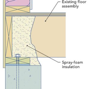

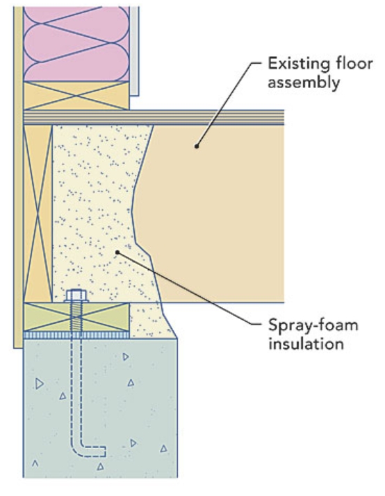

如果使用喷雾泡沫,它说:“为了保持良好的热性能,泡沫应该覆盖墙壁顶部所有裸露的混凝土。”这幅画也是一样。

    在Steve Baczek的插图中(复制如下),一个边缘托梁与室内的喷雾泡沫绝缘,喷雾泡沫覆盖了墙的顶部。这是有意义的。然而,这幅图提出了另一个问题:为什么地下室的墙是不隔热的?

    你链接到的文章是关于绝缘的边缘搁栅。它展示了施工过程中的几个步骤。让我们这样来解释Steve的插图:Steve展示了一些步骤,但房子还没有完成。在施工人员完成了边缘托梁的保温——这篇文章的主题——之后,他或她还需要对地下室的墙壁进行保温。当这项工作进行时,建筑商必须验证暴露的混凝土墙顶部也是绝缘的。

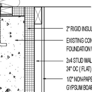

    你写道,“我可以切一小块泡沫板,用泡沫把它封在混凝土的顶部。”是的,你可以。和你应该。一旦你做到了这一点,你应该继续——把整个地下室的墙,一直到楼板都绝热。(参见下面的第二张图。)
