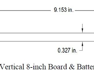

仿佛标准黑素单片或聚氯乙烯单片需要至少1/32后方空间填充泡沫 免保单位 PVC侧面空间仅为约1/8正因如此,我们能否用这些侧面达成同因维尼尔侧面一致的结论?制造商似乎积极响应
问题2:如果需要雨屏,毛条会最有效,如果最有效,最小厚度是什么?
边框垂直,边条横向并需要点滴-这似乎相当耗时推荐节点间距是什么还有其他选择吗

      聚氯乙烯支持嵌入式紧剖面上我曾提到过 边框需要1/32插接板头部 和钉合板头部
