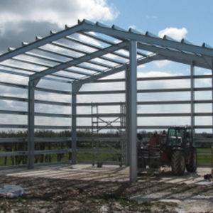

    我猜你的钢架看起来像下面的照片显示的取景。
    钢框架建筑很难隔热,因为通过框架的热桥接是如此之大,通过框架的热流会破坏框架之间插入的任何隔热材料的价值。
    理想情况下,你会采取两种方法之一:要么(1)在钢框架的外部安装所有的保温层(连续的,不间断的层),要么(2)在框架的内部安装所有的保温层(连续的,不间断的层)。
    由于在地面上绝缘混凝土板的困难(并确保子板绝缘与墙体绝缘连续),选项1比选项2容易得多。你可以考虑使用结构隔热板(sip)或钉基来隔离你的建筑。

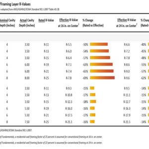

    根据冷弯型钢墙体的热设计及规范符合性表6,钢框架墙的实际全墙r值为R-7.4,采用R-21玻璃纤维棉绝缘,外护1/2英寸OSB。(见下表)
    换句话说,通过钢螺栓热桥组件从R-21(在所述绝缘标记的R值),以R-7.4降低壁的R值。
    据另一(彼得约斯特),“钢成帧通常减少多达50%的在腔R值,而木框架由比特小于10%降低了腔R值”。

    下面是讲述热桥的故事,通钢框架另一个表。点击图片放大。
