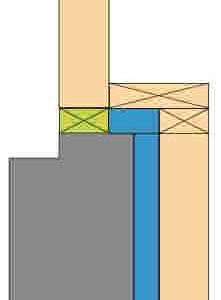

我想把我在芝加哥的地下室隔离开来所以第五区。我读了一堆帖子,但只是需要一些澄清,如果我收集的是正确的。我附上了一个图表来显示我的计划是什么,但只需要弄清楚上面的基础/地面部分是否与这个设置有任何问题。

    混凝土墙以上的墙体不需要在墙体中间安装刚性泡沫。如果你使用的是玻璃纤维棉絮,只用棉絮隔热。你不想要任何空间。
    混凝土墙绝缘良好。
    与任何绝缘工作一样,注意空气密封。

    供你参考——你应该在混凝土墙的外面放一块砖,否则,雨水很有可能会从框架墙下面渗透进来。

    Tkaj和阿曼多,
    我假设在砖饰面和房屋包装之间有一个气隙,以及砖饰面底部通常的透砖闪光和漏洞——尽管这些细节没有显示出来。
    如果这些细节都不存在,特卡吉,那阿曼多是对的,这堵墙有麻烦了。

    EPDM窗台垫片在混凝土和木材之间提供毛细管断裂,这是一个值得添加的细节。
    使用聚异氰脲或EPS代替XPS是substantally更绿,由于低得多的冲击发泡剂使用的试剂。在几十年的XPS性能朝向R4.2 /英寸,类似的密度的EPS,因为它的HFC发泡剂扩散出标记R5 /英寸下降。像多异,EPS中通入低影响烃(通常是戊烷),其中大部分离开泡沫在工厂在那里重新捕获(以满足当地的空气污染标准)有时烧制过程热。
    没有显示板,但板下的2英寸EPS,围绕着周边,以满足墙面泡沫也是“值得的”,在5A区域位置。与polyiso切边没有面不应接触土壤,或混凝土直接接触土壤,但混凝土墙接触箔面(而不是切割边)不是一个问题。

    是的,有一个气隙,闪光和漏洞。
    达纳其中超级广场,你应建议EPS?
    这是1967年的建筑,所以楼板下面可能什么都没有,但我有大约2英寸的头部空间,我会在楼板上面安装泡沫板,在上面安装T&G胶合板,并将其固定在楼板上,再在上面安装层压板。
    基本上,我将需要填充大约9“到10”的空间与玻璃纤维蝙蝠,在墙上部分的地面上。我应该用R-30拍还是压缩r -15拍更好?

    根据你的混凝土墙有多高,你可以在混凝土墙的高度停止较低的框架墙,创造一个艺术平台。它是一个放置图片、家庭装饰品、饮料(如果你有一个游戏室)等的好平台。

    TKAJ:两个家得宝和洛斯携带选择I型EPS与衬面。Menards销售I型EPS有和无衬面。I型是用于壁细泡沫的使用它与泡沫箔或塑料衬面更容易空气密封带打(和更难折断corrners在处理)。如果你穿拧到底层地板板坯它会更好,如果你能找到的东西有点密集,说一些常用的类型-VIII或II型屋面泡沫。I型是不是把底层地板下“可行走”之前 - 它可以在脚下容易削弱,并且将压缩位在那里的拧下来,但如果它要与泡沫板粘合剂避让减少,而不是拧紧它具有用于与所述底层地板分配压力室内内容足够的压缩容量。
    在5区气候下,跳过粉底上方的泡沫,只使用R30电池就需要一个内部侧蒸汽缓凝器。中间最好有一层泡沫。无表面的i型EPS通常运行在0.8- 1.25 perms @ 4",这将是完美的。unfacing Type-II EPS更像是0.5-0.75 perms @ 4",这也是好的。带有表面的i型EPS通常具有低得多的蒸汽渗透(在任何厚度下)。纤维面polyiso可以烫0.5次左右,箔面polyiso <0.05。为了控制露点,泡沫内部表面的外侧面需要有1/4以上的中心空腔R(1/3+更好),所以要仔细分析堆叠。

    屋面聚异优良的墙壁,而不是板。大多数泡沫取料机将有类型-VIII或II型(几乎从来没有I型)的股票每股收益一定厚度的超低价(糟糕的通常不到一半的费用类型,我在格子铺的价格。)

    谢谢达纳。关于我的R-30评论,我只会把它安装在地上部分,而把泡沫和R-15玻璃纤维留在下面。
    在不同的音符艾美奖整个房子地面上的玻璃纤维面临其他地方。我应该在罢工地下室地上使用玻璃纤维面对?基本上绝缘地上的最后部分将具有抗干砌墙一个面球棒和下部水平将饰面的。这是一些额外的工作,我知道这一点,但只是想了解,因为房子的其余部分面临玻璃纤维。

    我明白你的意思是R30的玻璃纤维是在地面以上部分,并与R30在墙壁外护套将是冬天太冷跳过内部蒸气缓速器,特别是如果没有之间的充分排出空气空间护套和砖贴面。因为也有内部和外部立柱之间的间隙,R30巴茨会留下空隙。
    在回收泡沫价格填充两螺柱墙之间的空间将比填充高密度棉絮更便宜。
    使用玻璃纤维与牛皮纸面,但不与箔面。大多数r15是无面的,这将是更好的(但不是绝对必要的)以下等级的部分。

    但是,如果我的东西的空间9” (顶部)与任何绝缘这样不是会使相同的问题有R30?这意味着外部会太冷?

    不同的是,在中间泡沫的几英寸是足够的蒸汽延迟器,而玻璃纤维絮极为蒸汽可渗透的,甚至是透气性,这样可以让水分从温暖的墙板侧自由迁移到冷护套侧。
    随着泡沫在中间的外部螺柱墙将朝着外部干燥,内部螺柱墙将朝着内部干燥,基本上没有水分从潮湿的室内空气转移到寒冷的护套。

    由于达纳是有道理的。几个问题。不要紧,如果我在墙壁上使用的1.5” 泡沫板对2” ?此外,由于有以上的卧室会有热或湿传递的任何转让,因为它是绝缘的不同?我刨将泡沫板中,该罢工地下室柱墙满足楼上楼的面积或将在玻纤是和蝙蝠的工作。

    我会改变上部以匹配(如果热结构上不)任一个典型的双螺柱壁或外部硬质泡沫体壁。很多人都写了使这些安全(例如纤维素和前,足够的泡沫智能缓速对后者)。

    我假设我不应该使用的玻璃纤维蝙蝠被agains托梁和板这样,我只使用2" 泡沫板的以上4" ?胶合,并与轮辋龙骨喷涂泡沫形式罐密封。而最重要的是添加玻璃纤维?

    Tkaj,
    是的,你可以按你说的做。更多信息:绝缘边缘托孔。
