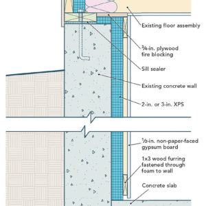

    诺曼,
    附图显示地下室有内墙保温,但没有板保温。
    当然,如果你负担得起的话,在楼板下面连续地铺一层水平的硬质泡沫(以及楼板周边的垂直隔热层)会更好。
