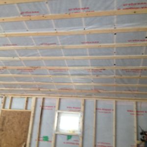

    我的新房子大约在去年的这个时候隔热了。我们在缅因州,那里的天气经常在零度以下。由于唯一的天花板穿透是一个单独的管道堆栈,很容易隔热(通风)的天花板空间。我们把气膜钉在桁架的下面。然后钉1x4的带子,然后挂干墙。然后通过在山墙一端留下的一个洞,用纤维素从上面完全绝缘。我们用一个5000瓦的电热器就能给房子供暖。

    尼克-我们用的是Siga Majpel,但隔热层是由胶带和干墙支撑的。我们担心如果我们把2英尺的纤维素倒在薄膜上面,我们会把订书钉剥掉,破坏空气的密封性,可能会把薄膜完全吹掉。与山墙末端的洞绝缘,以后再把洞补上,是很容易的。
    因为我们在房子的整个北侧上方的天花板上方有公用事业空间,所以我们不需要将任何电线或管道放入干墙和膜之间的空间中。倾斜的天花板空间中的所有灯都是壁挂式或技术照明Kable系统灯。因为公用事业空间是有条件的,我们可以在厨房和浴室中安装大量诽谤但便宜的凹槽,而不担心空气密封它们。
    如果您的情况不同,您可以通过使用2x4s而不是1x4s来创建一个追逐线。
    屋顶桁架的整个底部易于干燥,然后安装内部隔板,因为整个屋顶载荷由桁架携带。
    这是一张照片,显示在干墙上升之前的样子。

    斯蒂芬,你的隔板顶板是在石膏板下面而不是直接连接到桁架底部的和弦上吗?
    补充一下,我知道东北地区的人会把天花板捆起来,但我已经30年没这么做过了,也不明白有什么意义,尤其是桁架。绑带不会在纤维素和石膏板之间形成气囊吗?
  9. 斯蒂芬希海||#9
    大卫 - 那是对的。
