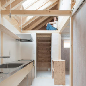

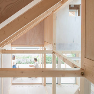

    这是一个疯狂的、出格的想法,但为什么不留下膝盖墙后面的部分区域,创造一个从阁楼到主楼层的观景区呢?这将在客舱内创造一个可以均匀加热的空间(你永远不会从主层密封阁楼足够好,以创建两个区域)。
    日本的一座小房子也做了同样的事情。
      Zephyr7||# 3
      这是有点聪明。非常有趣的木材连接。

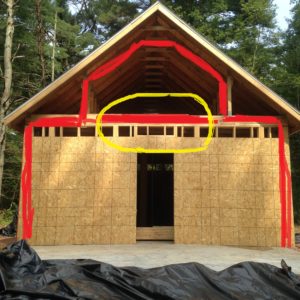

    所附的pic提供了一个概述。黄色圈出的部分将是两个区域的分割。
    丹Musielski
    如你所建议的,如果需要,我在楼上有一个额外的窗户单元,并将在占用时安装一个Cadet电墙加热器。我还在山墙两端安装了3'x4'的窗口,这样二楼就可以打开进行交叉通风。
