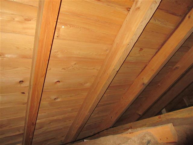

我将在1945年建造的一间机舱。阁楼清除了所有预先存在的绝缘。挑战是我在屋顶最窄的部分中有7英寸的床空间,托梁遇到天花板。距离冬季仅偶尔使用舱,虽然减少到最小的温度,但热量不会被关闭。我可以作为大教堂天花板和喷雾泡沫,在屋顶上喷洒泡沫到7“,然后加入2英寸的硬泡沫板?这会对片材上存在水分问题。
威斯康星州非常北部地点。

    >“我有7个”屋顶最窄部分的托床空间,托梁遇到天花板。“
    你是指椽子作为那句话的托尔?屋顶有椽子,地板和天花板有托梁。
    虽然您可以使用HFO Blown闭合电池泡沫到7“空间中的27英寸的代码,但它是一种非常昂贵的方法,它限制了屋顶甲板朝内部晾干的能力。2”射击封闭的泡沫射击“屋顶不能干燥,屋顶不能干燥,但即使在冬天不断占用,也足够紧张以限制内部水分驱动器的摄取。替代切割的泡沫板不是安全的解决方案 - 它永远不会完全气密,可以将水分与内部的屋顶甲板相连。
    在剩余空间中压缩到5“的R21玻璃纤维毡将在大约R19.5处执行,因此在中心腔中,您将超过R30,这对不完全加热的机舱不错,但不到一半总R会是泡沫,这对泡沫/玻璃纤维边界的露点控制是不够的,如果房子不断占据,那么过度的水分会在冬季凝结。在美国气候区7(WI北部)至少60总R的%需要外部到玻璃纤维外部工作。在屋顶上方加入3.5-4英寸的刚性聚裂物将在约R18-R20上进行,并且来自2“的R12-R14喷涂闭合电池然后,在循环石膏上仅使用乳胶涂料具有充足的露点余量作为内侧气旋延迟器。
    如果购买使用/盈余,屋顶泡沫可能很便宜,但如果驾驶室不是很大只是与局部提供的多种多变件好。不要便宜,少于3.5“,如果这个地方将在冬天在一个高占空比上被占用。
    如果您跳过上面的屋顶泡沫,值得安装相当蒸汽的紧密膜类型“智能”蒸汽延迟器,如Intello Plus,详细描述在天花板石膏上升之前的空气屏障。这将使玻璃纤维迅速通过冷凝渗透,同时仍然可以让它充分干燥能力,如果它偶尔会造成过多的水分。屋顶甲板仍然受到闭孔泡沫的2“的保护,智能气相迟缓是保持纤维绝缘干燥和有效。
    1. 杰森布尔斯||#3
      谢谢!椽子,谢谢你的纠正。天花板已经完成了木舌头和凹槽,瓦片是全新的。整体平方英尺是1100,所以不是一个巨大的地方。我并不像是那样担心金钱,所以我永远不必再次思考它。会在泡沫中完成全部7“是一种损害吗?去年我们刚刚购买并保持屋顶清除,以保持冰水坝,但我不想再次用7英尺再次这样做。
        达娜·迪斯特||#5
        >“将在泡沫中完成全部7”是一种损害?“
        损害房子,不,损害环境令人着色的,有点。作为一般规则,我个人尝试将2LB泡沫的使用保持在露点控制所需的最低限度,并使用更便宜/更环保的休息。尽管中心腔R高,但在R1.2 /寸木头椽子之间将R7 /英寸泡沫剥夺其性能大部分的大部分。
        岩棉或玻璃纤维的4“泡沫+3”之间的“整个装配r”差异(关于露点控制中的露点控制)与7“泡沫在热桥接损失中进行了相当微薄,这就是为什么节省高性能但环保且经济上昂贵的泡沫预算为什么,实现全部潜力。
        这里生活的数学:
        https://www.finehomebbuilding.com/2017/07/10/closed-cell-foam-studs-waste.
        屋顶的框架分数低于物品中使用的墙壁示例,但绝对与屋顶甲板上方的R49不同。那些是什么,4 x 8椽子24“在中心?即使是一个透明组装领域(没有脊梁或其他框架)是约15%的框架分数,你可能高达18%。这比a更好25%的框架分数墙,但典型棒的框架框架的框架屋顶或地板夹在阁楼上的两倍。
        顺便说一句:仅仅7“深4X椽子的热桥接也将成为一个冰水坝启动器(连续泡沫上面的另一个论点),尽管它仍然比那个屋顶的无色版本好。
