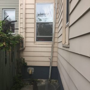

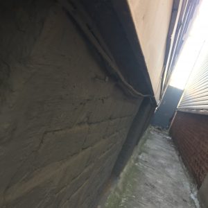

你好。我住在新泽西州北部一栋建于1895年的房子里。房子的边托梁没有窗台板。楼板托梁嵌在边缘托梁中。楼板托梁和边托梁直接靠在砖墙基础上。我猜这是在他们开始用螺丝之前。房子的大部分地方都有旧钉子。我附上了一张照片的边缘托梁和外面。
如果我采用传统的方法用泡沫和硬质泡沫板隔热,恐怕会滋生霉菌。
在外面,砖墙距离混凝土地面2英尺高,铝墙板位于旧颗粒沥青墙板之上。有人知道如何绝缘或密封这个问题吗?

    在第二张图片中,你的地板托梁是否在壁板底部的大致水平?也就是说在地面和木结构之间有大约两英尺的裸露砖石?这将有助于减少,但不能完全消除水分从地面上升的机会。
    另一种可能是将刚性泡沫放在砌体墙的外部,从等级到边缘托梁的顶部。你可以做一些修剪工作隐藏它和闪光它在侧线过渡。因为现在看起来你有一面暴露的混凝土墙,你不会有太多的视觉影响需要担心。你需要一个像样的外部保护层,也许是大块的纤维水泥,有时用来做板和板条类型的外部?
    如果你在外面做隔热工作,你就避免了使木材变冷变湿的问题。外部绝缘有助于保持木材温暖,温暖意味着干燥。你还可以在裸露的基础墙上获得隔热,这将在热量损失方面节省额外的能源。如果你有两英尺高的砖石墙和有条件的空间(甚至是地下室)在另一边,这是大量的热量损失通过这堵墙。
  5. michaeldrehl||# 5
    谢谢罗杰和比尔!!非常感谢你的帮助!
    这是另一面的图片。我的地下室在里面已经装修好了。
    是的,我确实有旧的双层悬挂窗户,为了新窗户,我把重物去掉了。不幸的是,这些缝隙没有很好地绝缘,只是在外层用硅胶密封。
    是的,护墙板直接钉在螺栓上,在螺栓和护墙板之间用柏油纸钉住。
    所述边托梁在嵌入地板托梁的位置有一个矩形开口。你可以在图中看到。
    考虑到我的轮辋托梁的类型,你会建议用纤维素填充侧壁吗?另外,你是否建议我至少可以在托梁周围涂上硅胶,以密封砖、托梁和地板托梁周围?

    我可以从你的第二张图中看到三层壁板会产生多少悬垂。街道边的第一张照片似乎表明,砖墙上已经盖了一层相当厚的东西。除了审美问题,你可能不被允许延伸到看起来像公共人行道的地方。
    你可以相当肯定的是,边缘和托梁结束只是后面的壁板腰带像西风说。问题是你的外部保温选择有限。泡沫和薄水泥板可能在狭窄的通道中起作用,以减少通过墙壁的热量损失,但空气进入壁板层将很难变得足够紧密,从而冒着在托梁口袋中绝缘的风险。你真的感觉到空气从托梁榫周围的榫眼里进来了吗?

    回答比尔的问题,是的,边缘托梁离地面大约两英尺高。
    我现在没有什么大的装修。我地下室的水管漏水了,所以我不得不把搁栅旁边的天花板墙壁切开。
    我本打算找个承包商来用纤维素填充空洞。
    而且,钉钉和护墙板之间也不是柏油纸。就像以前的松香纸。它会像纸一样撕破。
