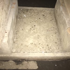

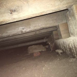

    不需要它在墙上,如果它是喷雾泡沫帮助情况很多。我附上了两张照片,显示了整个中心的中心梁。有些地方是浇筑混凝土中心的旧混凝土墩,有些是较新的木块。我想我应该问,我应该如何用蒸汽屏障来包装这个设置?当木材腐烂时,为混凝土覆盖木材会造成问题吗?谢谢你!
  6. 乔纳森布莱斯||#6
    我想检查那个毕业梁。拿出木材成型并在依靠系统支持您的新工作之前检查它。也许大鼠平板怎么样。每个托梁是否支持?我会拿出任何靠近地面的未经处理的木头。
    马丁Holladay||#7
    reeno,
    这里有两个问题。一个(乔纳森正确地指出)是结构。你想确保混凝土基础梁是足够的从结构的角度来看,和它不会胀由于霜冻,和你想要确保任何木积木支持你托梁不会腐烂。在这些问题上如果你有任何疑问,咨询工程师。
    另一个问题与蒸汽扩散有关。我不会太担心实现一个完美的蒸汽屏障——从性能的角度来看,蒸汽屏障上的小缺陷不会有太大影响。如果有必要,在横梁周围切割,并在需要的地方重叠蒸汽屏障。一个高质量的磁带是方便的棘手的地方。
  8. 乔纳森布莱斯||#8
    考虑爬行地板上的绝缘层至霜保护基础和级梁。像浅薄,霜冻保护的基础一样对待。外面的雨水管理系统如何?排水沟和适当的排水可以产生很大的差异。
  9. reeno23||#9
    谢谢你的洞察力。我会确保它是结构上的声音,并且在促进决定的任何计划之前,所有木材都受到治疗。我还将确保支持每个托梁。家庭将在远离基础的各方面倾斜,排水沟将是一样的。
    这是一栋63英尺x20英尺的建筑。高等级的横梁从中心向下延伸,所有的墙都是简单地堆叠起来的,不平整的,手工铺设的石头。我对你的观点的看法是:
    蒸汽屏障的地板,刚刚到梁的边缘,并沿着该边缘刺穿它。将蒸汽屏障运行墙壁并放1“泡沫,或在墙壁上省略蒸汽屏障,并将2”泡沫放入。如果我沿着蒸汽屏障顶部的地板上的所有污垢放置2英寸的刚性泡沫保温薄片,而磁带接缝将实现霜冻保护的浅绝缘目标?我正在阅读刚性刚刚延伸梁的底部。如果碰巧比污垢更深,我需要确保绝缘均匀与光束的底部均匀匹配?地板上的这种绝缘是否意味着从炉子供应中节省热量在那里,还是需要除了热量的情况下,无论何种风险都要最小化?
