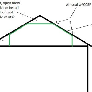

  17. Art Vandelay, AIA/LEED AP+,第5区||# 17
    另外,我很好奇你对所附方法的看法。我的理由是,如果封闭的椽子隔间的顶部和底部都是精心密封的,CCSF就像一个“塞子”,你可以把它密集地包在上面,那么这种方法是可行的。你将在倾斜的部分有适当致密的包装纤维素,如果没有达到适当的密度,在椽子顶部和底部的喷雾泡沫将消除任何路径或压力差来引导气流通过该部分。我不认为扩散的湿气会对墙板造成问题,而且我不知道我们怎么能在这里建一个冰坝。
    想法吗?
  18. GBA编辑器
    马丁Holladay||#18
    艺术,
    我同意你不需要通风来防止冰水坝。只要已经解决了空气泄漏并且倾斜的屋顶被绝缘到高r值,倾斜的倾斜屋顶也可以很好地工作。
    我们发现这种方法存在以下问题:
    1.遵循代码需求是很重要的。透气性保温材料不能用于无通风的椽湾,除非屋顶护套顶部有硬质泡沫。
    2.由于空气泄漏和对流电流发生了许多故障。
    3.许多尝试实现这种方法使用不足的R值,因为椽子对所需的R值不够深。
