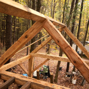

  18. 杰米马尔科姆棕色||#18
    罗伯特,我一直在考虑类似的设置,并想知道它是否有效。我在手中的过程中,是木材框架,我骑着一些白橡木摇晃。屋顶装配我正在思考从内外,将是Ada Drywall,约20英寸的致密包纤维素,木材框,1/2“CDX,TRMGCO声学密封剂/ 15#毛毡,1x粗糙的垂直条,1x粗糙-awn水平钉,白色橡木摇晃。这个组件有问题吗?
  19. r龙||#19
    杰米,
    如果您可以发布横截面或链接,则更容易理解您尝试的内容(现在允许的附件)。
    什么含有20英寸的纤维素?如果CDX和垂直垫片附着在木椽上,椽的中心间距是多少?如果你用护套作为气障,它是如何与墙气障连续的?如果不是,为什么CDX上有Tremco ?
  20. 杰米马尔科姆棕色||#20
    我没有横截面,但附件的图像是一个类似的切割框架(我正在工作的将是24x20)。水平成员将放置2'在中心(你可以看到缺口在这个图像)之间的主要椽是8'在中心。CDX将覆盖整个框架与tremco在接缝。我希望在木框架外面建造一面墙,但决定在里面更容易。所以将会有一个双层的墙插入到木框架上。我知道最后会把木材埋起来,但想用裸露的木材做成气密的石膏板会很困难。在屋顶上方的1/2 CDX将是交叉阴影1X木材,将作为一个通风口和钉子为震动。
  21. r龙||#21
    杰米,
    首先,通过启动一个新的线程,您将更好地完成,因为您将通过电子邮件通知所有响应(您仍然希望这样做并重新发布您在此处所做的内容或提出Martin移动它们)。
    其次,我仍然无法理解你提出的内容。听起来你将整个木材框架包裹在胶合板中作为空中屏障(所以你不需要ADA),然后在墙壁和屋顶平面上向内启响次要框架以进行绝缘腔。为此,您需要在墙壁岗位之间剥离或使用水平GIRT。
    但是,有了这样一个小空间,我不明白为什么你不会向外建立并留下框架(也将使它烘干机更耐用)。你可以用3/4英寸的毛皮拿出主要的木材,以每张柱子和椽子为中心,带有CDX的套管,对于连续的空气屏障(在那个留下差距和用于插入DW的木材之间),然后建立一个外骨骼Larsen桁架在毛毡和摇晃和毛毡覆盖的屋顶上覆盖着粗糙的锯板,毛毡和粗糙的锯齿壁板在墙上。
    你在哪里建造这个?你在哪个阶段?我很高兴在这里回答你的问题,也可以在家里(AT)池塘边缘(DOT)网上进行咨询。
