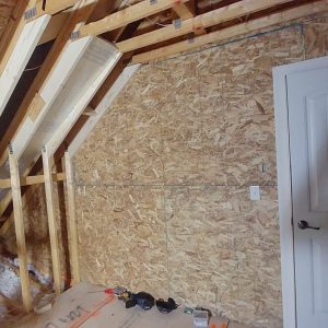

    我看着绝缘的双层墙…仍然没有一个解决方案相对于OSB的内墙后的转换。如果我就是不明白,那很抱歉。也许贴一张照片会有帮助。在图片中显示的OSB墙是一个问题。在它的另一侧是一间有条件的卧室,这是原来房子的一部分。OSB的墙正对着我正在改造成一间浴室的阁楼(我把它称为室外浴室,因为它本质上就是室外浴室)。我不想打开这堵墙,如果我不需要也不采取OSB下来,所以我将放置一个新的2/4墙对它运行管道然后干墙。OSB还能保持吗?或者因为OSB的透气性,我是否有沐浴潮气的问题?如果我在浴缸中使用普通的干墙,浴缸中的水分最终会干到浴缸内部吗?

    所以你最终会在两个条件空间之间有一堵内墙,中间有OSB ?适当排出浴水,只有短暂的蒸汽驱动和冷凝风险。不是一个问题。
    1. 瑞克带给人||#8
      感谢乔恩。是有意义的。我的绝缘师也有类似的反应。
