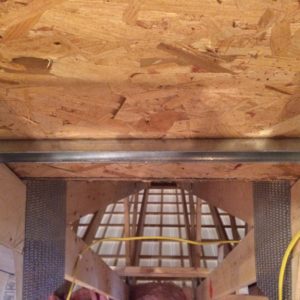

    就在你以为我走了的时候,我在这里(我希望你们还能看到这个)。我已经撕下了商店购买的通风口,发现有一些1“深金属椽支撑在我的通风口通道的一半的方式(见附图)。我使用2“x2”的排气屏障(1“EPS)钉,这将只留下一个半”的空间之间的EPS和支撑的底部…我应该担心这个大教堂通风天花板的效果吗?我是否应该将2英寸的x2英寸放出去,只使用1 / 2英寸的EPS(我不能投入超过2½英寸的总通风口深度)来确保适当的通风,或者我可以使用1½英寸的空域+ 1½英寸的EPS(在支撑和空气屏障之间只留下1½英寸的空域)?我不能移除支撑,因为它被钉在椽子的顶部(我可以重新支撑并用角磨机或其他什么东西切断它们)。但这只是一个野蛮的想法(在屋顶护套的底部运行角磨机)。我知道我想多了但我只是好奇你们在我这种情况下会怎么做。另外,当我们在谈论空气屏障时,有人能给我一些关于普通建筑材料的透气性的信息吗?在阅读了“如何建造一个绝缘的教堂天花板”之后,我对IRC定义的不透气的绝缘材料感到好奇……再次感谢,先生们!

    马丁Holladay||# 12
    尼古拉斯,
    如果你想在这些桁架之间创建通风通道,你有两个选择:
    1.使通风通道足够深,在桁架垫片下方提供约1.5英寸的间隙。
    2.如果工程师允许你这样做,你也许可以移除并丢弃桁架垫片。这些产品中的许多都是为了帮助桁架间距和速度安装,但是一旦护套被牢固地固定在桁架上,间隔片可能就不需要了。然而,在你继续使用这种方法之前,请先征求工程师的意见(也许GBA的读者也是工程师)。
