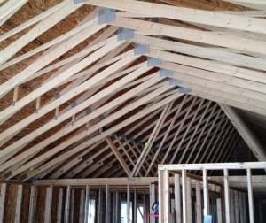

迈克尔·布兰克特|发布能源效率和耐久性在
5区新建工程。我们有3个内墙,我们必须建立仍然在拱形天花板遇到单位(见图)。我们计划在拱形的一侧不通风(3″封闭的细胞,并填补其余纤维素,但只是在纤维素吹在平天花板。你会建议我如何建造和隔离这堵墙吗?我想我应该把它当做外墙,干墙,填充绒毛和3″硬质泡沫的耳钉?(这也是我们对其他外墙所做的)。先谢谢你。
    迈克尔,
    你试图附加一张照片失败了。听起来你是在谈论一堵阁楼墙,墙的一边面对一个通风的无条件阁楼,另一边面对室内空间(即一个“大房间”空间的顶部有一个高天花板)。
    是的,这面墙应该像外墙一样对待。如果你想用硬质泡沫和蓬松隔热材料的组合来隔热这面墙,那么硬质泡沫材料应该放在阁楼一侧的墙壁上,而蓬松的隔热材料应该放在“大房间”一侧。不用说,硬质泡沫需要安装时注意气密性,内面的干墙也需要安装时注意气密性(尤其是墙面有电箱的情况下)。
    与当地的建筑部门联系,看看面对阁楼的硬质泡沫是否需要用1/2英寸的干墙来保护防火安全。
  2. 迈克尔·布兰克特||#2
    对不起,照片太大了。

    我不需要OSB,只要硬绝缘胶带/空气密封?

    迈克尔,
    这堵墙不是结构性的,所以不需要OSB——只要刚性泡沫是以密封的方式安装。
