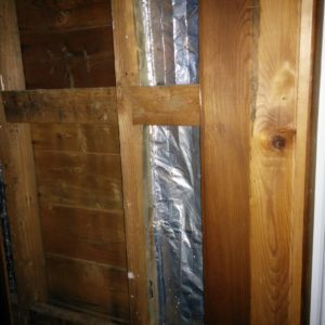

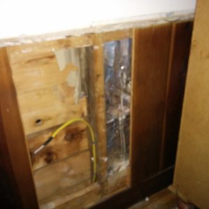

我在等夏天,这样我就可以解决房子的隔热问题了。我知道这很糟糕,因为居住区是38年建的55年进行了肠道修复,但直到上周末我才意识到我的墙壁有多糟糕。
所以我撕下了一些干墙做电气,发现我所有的是4″深空洞。到处都是2X4s,然后是T&G板,然后是毛毡,最后是壁板。零绝缘,但箔钉在螺栓之间。难怪我上个月的煤气费是550美元(我在波士顿)。
看看我得到了什么,什么是最大R值,我可以实现与承包商密实包装与纤维素?我想知道多长时间我可以持续与so-so绝缘之前,我保存撕掉壁板,可以做EPS和护套。
    阿波罗,
    使用纤维素有可能达到每英寸R-3.7。如果你的墙壁有老式的2x4英寸深,你可以在每个螺栓间的中间达到R-14或R-15。
    如果你的墙已经刨成(3.5英寸深)2x4s,你可以在每个螺柱间隔的中间达到R-13。
    你整个墙的r值(考虑到通过螺柱的热桥接)可能不会超过R-12。
    不过,也不要太难过。如果你雇佣一个承包商用纤维素填充你的墙壁,这项工作将显著减少空气通过你的墙壁泄漏。移除你的壁板来添加外部泡沫永远不会是划算的,除非壁板已经严重损坏以至于必须更换。

    我需要重新测量,但我想我只有3.5英寸的龋齿。正如你在图中看到的,这不是一件容易的工作。
    它会有意义把1“polyiso与箔面在里面,并把另一个1/2“层干墙在它上面?
    另一件奇怪的事情是,它看起来像一层的爬行空间是气球框架,然后他们在周围的空隙中放入砖块和水泥。我知道我没有其他选择,只能喷泡沫在带托梁(这可能是热传递灾难的混凝土在那里)。我还是不明白他们为什么要在里面塞砖头和水泥。“阻止害虫”?

    如果你有箔在一些或所有的螺柱舱的外部一侧,你不能把一层箔面对泡沫在装配的内部一侧,除非你可以删除预先存在的箔,否则你将有一个水分收集器。
    在气候区5或更高(波士顿是5区)箔在螺柱湾的外部可能导致相当多的冬季水分积累在保温层。在1区和2区就可以了。在第3和第4区,这有点取决于……如果你可以通过地下室或阁楼进入一个气球框架的房子,你可能(但主要的PITA)在不破坏墙壁的情况下移除箔片。即使你必须钻孔才能进入,这也是有可能的。(
    在伍斯特的一所房子里,我们必须去掉一个1/2“层压毛毯的牛皮纸/马毛/牛皮纸编织之间的螺栓,平分海湾对角,以密集包装它。(鼓风机的压力不足以撕开双层牛皮纸。)我们用低碳钢棒制作了长钩子,把东西从地下室钻的洞里扯出来,后来用这些洞来密集包装,但这很费时间。如果在隔板底部堆砌砖块不是太困难的话,这将为检查隔板和刮出箔提供理想的途径。它不需要完全移除,但必须是大部分。你可以然后装订吹网和密集包装它从那个位置。
    这些砖块可能是用来限制老鼠进入的。在气球框架的房子没有阻塞它,否则给蝙蝠/田鼠/老鼠/松鼠/老鼠之间的地下室和阁楼50车道的高速公路。

    你看到的那张箔纸是钉着的而不是粘在饰钉上的。我甚至一点也不知道他们为什么在50年代这么做,或者他们的逻辑是什么。里面是箔纸,外面是牛皮纸。然后你有大约一英寸厚的岩石板,在一些地方有箔背面,在其他地方没有箔。
    如果没有箔面多面体(我可以从回收商那里得到,谁能给我工厂2),你会把整个墙剪掉条,撕掉箔,然后做1“XPS加1/2干墙在上面吗?
    我正在寻找最具成本效益的方法来做它。我将需要等待MassSave(州项目)在夏天把它吹进来。
    《爬行空间》绝对是个灾难。我移走了一袋袋的垃圾。隔热层到处都是老鼠窝。很恶心。我猜他们把泔水放在那里是为了更容易在周边用砖。搬开那些砖太难了。
