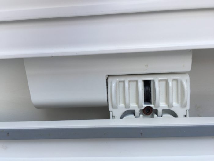

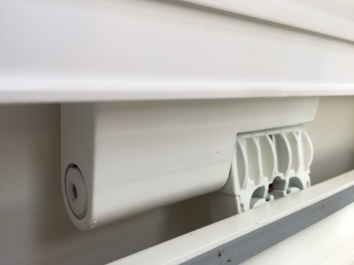

我有一扇Intus外门。我试图调整铰链,但我不确定如何。门上没有任何信息,互联网搜索也没有任何结果。不幸的是,我的经销商没有能够提供给我任何信息。我正在寻找调整水平,垂直和垫圈压力。这扇门是在2014年底订购的,如果这有助于确定铰链的型号的话。我已经附上了照片。任何帮助将不胜感激。
  1. 马修米肖德||#1
    照片没有按正确的方向载入。第一个应该顺时针旋转,下面两个逆时针旋转。

  3. Steve Knapp乔治亚州||#3
    https://www.intuswindows.com/wp-content/uploads/2014/09/WOOD-Windows-and-Doors-Installation-Manual.pdf
    根据这份文件(第10页),你需要一个5/64六角扳手来调节铰链。
    注意对5/64的修正。我的香蕉手指原来打的是5/65。运维。
