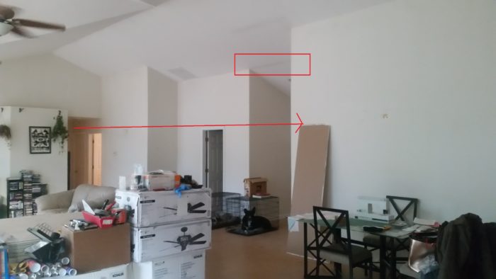

Dana,他们目前的路线,我可能会得到一个12英寸左右,一旦我安装适当的拱腹通风帮助保持绝缘。大部分的运行是垂直于桁架,你可以从图片中看到。桁架是2x4预先设计好的,所以我也不能钻。如果算上管道的外径,它们下面的空腔将刚刚超过3.5英寸。
我知道这不是最好的解决办法。有两个主要的原因阻止我把所有的东西都拉进内墙。
1.我将需要从目前的MANABLOC(品牌,不是缩写)交联聚乙烯(PEX)歧管到附加地下室的新MANABLOC拆除干墙、固定、运行管线等75英尺。所有的附加管道是在内墙,因为我建造了这部分。这绝对是可行的,只是有点痛苦,但不冻结排队是值得的,如果我卖了房子,我可以知道我没有像之前那个人那样撒谎。

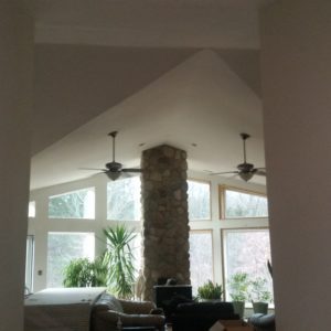

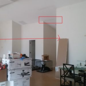

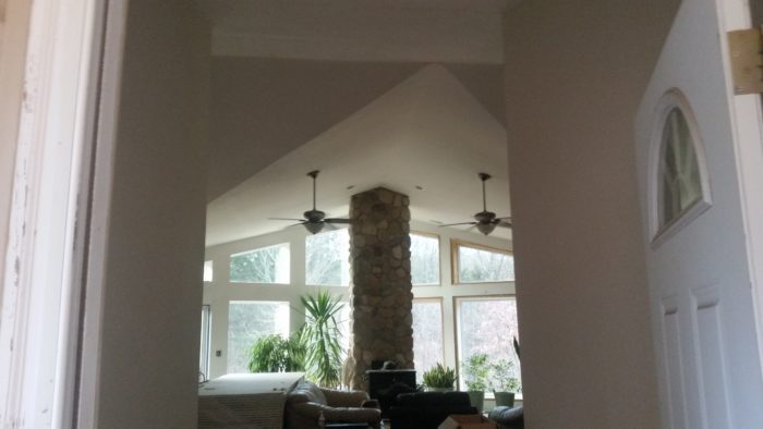

2.原住宅的设计使得如果不在我们的入口修建拱腹,就不可能在所有内墙中铺设这些线条。请看下面的图片。我必须在一个7英尺宽的没有内墙的地方架桥。你可以看到房子的另一面是所有的窗户和顶棚,我仍然需要再次穿过阁楼回到歧管。
这些图片可能会有帮助。红色的矩形是必须要有一个底楼的地方,红线是指向跑步的方向。MANABLOC位于墙壁后面,箭头的末端是杂物间。
