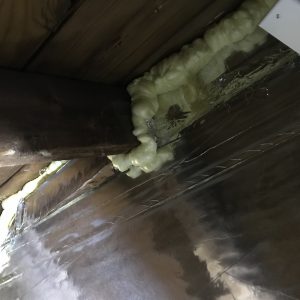

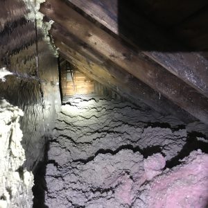

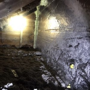

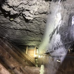

    为澄清添加照片虽然我知道你已经看到了一百万这些。
    第一张图片显示了小阁楼以上我们的加法是附加到膝墙。图片显示通风槽堵塞。
