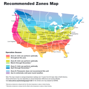

  5. 伊森;5A气候带;~ 6000硬盘||# 5
    尼娜-不知道你在哪里,但一定要检查一下效能表。这个单元只在北美大部分地区一年中的部分时间有效。
    来源:ftp://ftp.panasonic.com/ventilationfan/fv04ve1/whispercomfort_updated_sellsheet.pdf.
  6. Steve Knapp CZ 3A Georgia||#6
    ethan,
    那个联系是为了耳语。不是智慧。根据Panasonic的说法,后者应该在“所有”气候区工作。
