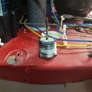

    如果您更换阳极杆,坦克将持续很长时间。几乎没有人这样做。到目前为止,我已经更换了我的Geospring HPHW。我的叔叔仍有80年代中期的电动箱。他每隔几年改变他的阳极棒。
    这是我的阳极杆在几年后看起来像Geospring的东西。一个新的人几乎一直跑到坦克的底部。
    1. BlueSolar||#9
      HPHW是热泵的缩写吗?热泵有阳极棒吗?
      1. BFW577.||#12
        是的。热泵热水器。我是葛地球队的早期验证之一。在热泵中运行6年不间断模式。我很幸运,因为有1000美元的回扣,所以我为它支付了超过100美元的支付。折扣仍然可用于750美元,最新英格兰各州对他们来说非常好。

      大多数储罐保修期为10年,无需更换阳极,然后生锈。当我第一次冲洗和更换第一个杆子时,出来的水在底部真的生锈了,3年后第二次没有生锈。
      我猜我的90%的人不会改变它们。通过定期检查和更换钢罐可以持续很长时间。
      1. Eric Habegger.||# 13
        除了一件事之外,我同意你所说的。我怀疑至少有98%的人不会改变阳极。当然,我只是猜测。我认为你是超级良好的,值得赞扬。

        我第二步换阳极。有一个25年的电水箱在它的第三阳极。第一次更换它是一个很大的痛苦,4英尺断路器杆+火炬。第二次就容易多了。
        真正帮助的一件事是在一个新的坦克上把阳极出去,把一些teflon胶带放在它上并将它带回来。这使得将来更容易删除。
        1. BlueSolar||# 17
          那特氟隆胶带有用吗?他们应该把已经安装好的热水器运过来。
