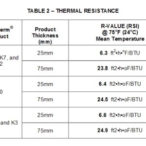

    马丁Holladay||#3
    克里斯,
    原来有一份报告(可以在网上找到)。这里是链接:
    天祥集团代码符合性研究报告CCRR-1066.
    我复制了下面显示r值测试结果的表。
    注意,25毫米= 0.984英寸和75毫米= 2.95英寸。
    根据表格,Intertek报告,75毫米产品的r值从R-8.06每英寸到R-8.44每英寸。
    ——马丁Holladay
  4. 克里斯·B||#4
    马丁,谢谢。
    我还是很好奇为什么一个3倍厚的产品有3.8倍的r值(看看K10)
